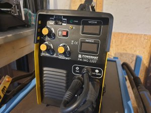

Dost lidí tu ví že jsem začínal s touhle mašinkou  :
http://www.svarforum.cz/forum/uploads/thumbs/9275_20200708_1607121.jpg
Vydržela mi cca tři měsíce a šla z domu. Důvod ?  Po počátečním nadšení amatéra hobbysvářeče jsem začal pomalu objevovat problémy a nedostatky. To že svářečka nebyla schopná na nižším proudu ( cca pod 90 A ) vůbec udržet oblouk byl jen začátek. Rychlospojky na kabely, kapitola sama pro sebe. Při výměně kabelů vždy desetiminutový boj než se kabely povedly zajistit a zašroubovat. Navíc obě rychlospojky se celkem volně otáčely sem a tam o takových 40 stupňů. Totálně ukecané displeje, o tom se toho tady napsalo již spousta takže nemá význam opakovat. I na vyšším proudu nad 100 A dost nestabilní oblouk ale to bylo možná tím že posuv byl také nepravidelný a drát se chvílemi jakoby zadrhával. Utažení přítlaku kladky nepomohlo, jen se k tomu přidalo takové jemné pískání. Svářečku jsem koupil na maxtechnika.cz za 7200 Kč a s boží pomocí se mi ji povedlo za krásných 5500 prodat a to si pro ni nový majitel jel 200 km....chudák.

Jsem rád že ten slavný Powermat 220 vyzkoušel i Discovera, který tady má nějaké to slovo. smile Já měl podobný problém, proto jsem koupil raději ten Gamastar. I když mě nejvíce sr..ly ty špatně ukazující displeje, tak nešlo podle nich ani tak mašinu seštelovat. Když už jsem si nějaké hodnoty zapsal, tak pokaždé to svařovalo úplně jinak. Nižší napětí(asi do 1/3) stupnice potenciometru to nechtělo svařovat vůbec. Jak píšeš, sváry jen takové přilepené bobky na plechu. Potom to trošku ožilo, ale oblouk nehořel pravidelně při delších svárech. U mě tak 8cm svár a pak to začlo haprovat. Na konci stupnice potenciometru už to i jelo, ale to zase bylo moc málo drátu, i když jsem měl posuv naplno.

Proč byste měl být blbej? I začátečník který neumí moc svařovat přece slyší, jestli oblouk hoří krásně pravidelně nebo ne. Samozřejmě záleží hodně na nastavení. Ale i když jsem měl docela dobře naladěno, oblouk jen krásně bzučel, tak třeba 8cm sváru krása. Potom bez jakékoliv příčiny se to jakoby rozladilo, začlo to dávat více drátu a začlo to prskat a kopat drát. Jindy mi to zase nešlo vyladit vůbec.
A vidím že jsem s tím krámem neměl problémy sám.

Tohle rozštelovávání jsem řešil na Gamastaru, z ničeho nic to vařilo jinak, po nějaké době zase. Nakonec jsem zjistil, že jak vede hořák ze stolu kolem potenciometrů ke stroji, otře se při pohybu někde o jeden z nich nebo oba a otočí jimi (na Gamastaru není žádný rastr, otáčí se úplně volně)

varok: to bodování mašinou je, bohužel, jinak je to dobrý stroj. Toto, co jsem psal nahoře, je rozštelování čímkoliv, co se otře o jeden z knoflíků štelování, protože ty nemají žádný odpor, to je druhá věc, co mi na něm vadí.

jees niecim to podloz aby to malo nejake trenie tie cudliky pojdu vytiahnut a podlozit a mas pokoj.

Je tam taková plastová krytka toho knoflíku a ta když se sundá tak tam je šroubek. Dal bych tam takové ty originální podložky pod potenciometry co se běžně prodávají třeba v gme apod. U mě to jde trošičku ztuha, né moc, ale úplně volně se ten potenciometr netočí.
