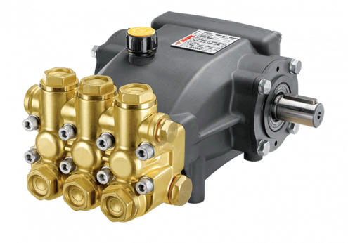

Bourači i v normálních wapkách tlačí každej píst daný tlak.
Jestli wapka za 1500 nebo 3000 je to pořád stejnej krám. Normalní tlačí nejmín 150 a pumpa je něco jako
https://www.mediafire.com/convkey/3a5d/3quz38z1l598r0q4g.jpg
Horší pisty nerez lepší mají keramické,těsnění je takovej divnej materiál,ventilky mají ty lepší z nerezu.
pokud něco uteče jde to mimo .
Takže nevím proč by to nemělo fungovat. Čím se to jako asi tlačí normálně když je to tekutina.
LPG se čerpa obič odstředivim čerpadlem .sem tam na pumpách to jde normálně vidět.
Vysokotlaký maji pístky kuli kavitaci z nastrojové oceli .Problém je z příkonem protože i ty nejmenší maji kolem 30kw na 1000bar
a dělají se i 2000bar + pak to bere vše i bez písku https://www.youtube.com/watch?v=9KzXL_ijaRM
Ještě jsem našel třeba http://www.catpumps.com/products/liquid … -pumps.asp original pumpa ... ha

Juggernault napsal(a):
měl jsem vykuchaný nějaký Karcher s cenou cca 1500Kč. Nerezový písty, blok z plastu (!) a tam byly válce propojeny jak píšu - vícestupňové čerpadlo.
Řek bych že to na tvém obrázku je taky tak uspořádaný.
No big_smile vím co umíš - s tebou se přít nebudu. big_smile

Bourači kapalina nelze stlačit (teda jde ale ne tak aby to bylo vícestupňové) big_smile má to 3 saci a 3 vytlačný ventilky,vačka mačká písty, když se jeden ventilek sekne tak už hadice vibruje a stříká to na prd..
Karcher a Kranzle to děla do trojůhelníku a mačká to takovej excentr > č3
http://www.sparepartsdirect.com/acatalo … parts.html

Re: Přepouštění CO2
jj kuwa máš pravdu - sypu si popel na hlavu. Od dětství mám nutkání furt něco rozebírat. Mám v tom chaos. Splet sem si to se vzduchovým kompresorem.
Ten Karcher neměl válce nýbrž 3 zubový čerpadla - seřazený do série jak píšu.
