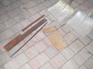

Tak jsem s tím dnes zkoušel trochu pižlat. Na tom řezáku je napsáno PT31 toho jsem si zatím nevšiml.
Pokud jde o připojení vzduchu tak Helmut Parxajd k tomu dodal samce na rychlospojku s kuličkami, já mám samici s dvěma válečky, tyhle dva systémy jsou kompatibilní ale ne vždy, trošku to foukalo, takže jsem Helmutovu odřízl a namontoval správnou.
Na fotce jsou hliníkové lopaty tl. 1.8mm to řízne jak nic, rychlost může být jakákoliv.
Pak podestový plech (slzičkový, píčaplech) tl.6mm se slzičkami 7, zkorodovaný. 30A nouproblema.
Zajímalo mne Hafnium po těchto cca dvou metrech řezu, je tam důlek cca 0,5mm, při provozu na 30A jsem si myslel že to snese víc. Je to hračka, funkční ale hračka.
Na krátký řezy dobrý.

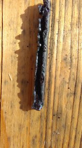

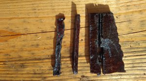

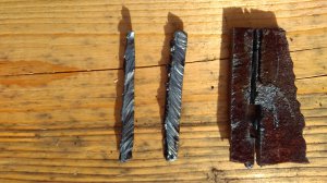

Také sem přidám pár zkoušek, prvních řezů plazmou. Určitě to chce vodítko, bez vodítka je to hodně křivý. Tlouštka materiálu 3 mm, stav rezavý po x letech venku na dešti. Zapaluje v pohodě, horší je, že nevidím na řez v okamžiku řezání a tak nevím zda se prořízlo či jak řez probíhá.
V řezu to vypadá skoro rovně, povrchové obroušení do roviny je potřeba
ze spodní strany jsou okuje, ty se musí obrousit
Pro řezání nepravidelných tvarů přímo ideální.

Ty okujej zespodu jdou úplně snadno odseknout sekáčem nebo kladivem. Jelikož jsou to velice tvrdé oxidy, broušení jde velice špatně.Jole.
No to je fakt hrozný u 3mm by to musel být řez krásný
