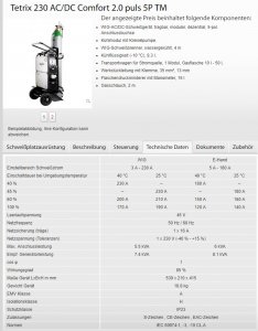

verim tomu, ze aj tetrix 230 je toho schopny - inak by ho vyrobca nevybavil 16A vidlicou "3,5 m Netzzuleitung mit 16 A Schuko-Stecker", na ktorej okrem samotnej zvaracky "bezi" este aj vodne chladenie tigoveho horaku:
https://www.ewm-sales.com/de/WIG_Schwei … 00502.html
http://www.svarforum.cz/forum/uploads/thumbs/2227_tetrix230.png
