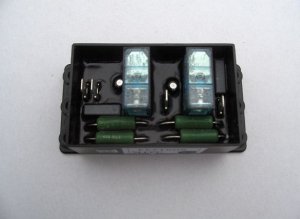

milos123123 napsal(a):
plyn co a spicka ako ma byt 0.6 ale skusal som aj 0.8 a robi to stale to iste.posuv som nastavoval podla omi tabulky napríklad na piaty stupen napatia posuv na cislo 5 ak si dobre spominam. vsimol som si este neviem ci je to chyba ale ak pustim posuv a kostra je na materialy a len sa bez posuvu dotknem matrosu hodi to iskru ale iba prvy krat potom uz nie
Pokud je to takto tak by se dalo usuzovat na vadné relátko v soft-startu=spečené kontakty.
http://www.svarforum.cz/forum/uploads/thumbs/7320_ktc_5090_soft_start.jpg
Pokud tedy nemačkáš tlačítko na hořáku a dotkneš se svařence drátem,dojde k oblouku,bude to nejspíše toto.Podobnou závadu jsem řešil na jiné mašince.

Někdo tady kdysy psal, že je lepší tyhle moduly nahradit klasickým velkým stykačem. Myslím pan ZDEŠTĚ, nebo nevím přesně. Podobné nebo stejné relátka mám ve své svářečce a moc nevydrží, když se jen stehuje.
