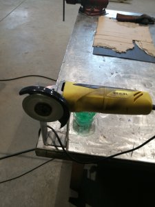

ja brusim elektrody na flexe na kotuci za 30 zlotych (cca 7,5€) - urcite mi to netrva 3 minuty - mozno tak 30 sekund

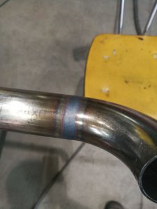

zvary su vizualne OK, mame predpisane RTG od 10 - 100% (podla zakazky) - nevidim dovod, preco by som sa mal "nasierat" s elektrodou 3 minuty a na troch roznych kotucoch - pridana hodnota ziadna a cas su peniaze ....

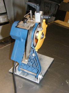

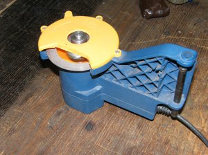

http://www.svarforum.cz/forum/uploads/thumbs/2227_normal_dsc_0009_43.jpg

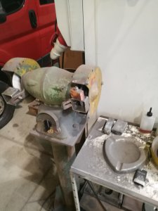

najnovsie som ho na dielni upnul do kotucovej brusky, a do medenej "kocky" (vlastne je to kvader big_smile ) som si navrtal dierky podla priemeru elektrody, takze mam vsetky nabrusene rovnako
http://www.svarforum.cz/forum/uploads/thumbs/2227_img_20180915_175925.jpg

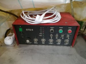

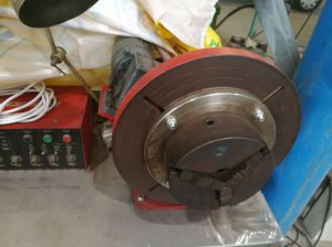

RCP  ale mi se stejně nejvíce líbí ten svar na té trubce, že to je polohovadlo je mi jasné ale i tak umíš
#14 04-11-2018 20:34:59
Re: Brusenie elektrody - pohlad pod mikroskopom
taky zvar je len o tom, ako vychytat spravny prud a spravnu postupovu rychlost - v tomto pripade otacky polohovadla
je to zvarane bez pridavneho materialu, takze o to je to este jednoduchsie
inak to polohovadlo bolo urcene tiez do srotu, zaujalo ma len vdaka logu fronius - stacilo ho vycistit, premazat, urobit k nemu stolik - bezi uz takmer 2 roky ako hodinky
da sa povedat, ze keby nebolo cervene, uz je po nom big_smilebig_smile
http://www.svarforum.cz/forum/uploads/thumbs/2227_dsc_0002_38.jpg
http://www.svarforum.cz/forum/uploads/thumbs/2227_dsc_0003_38.jpg
je smutne kam sme to az dopracovali - poctive masiny hadzeme do srotu a nakupujeme "nove" cinske smejdy
cenu srotu mala uz len ta univerzalka

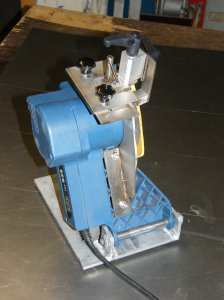

ja som pred nejakym casom kupil bazarovy kus tejto brusky
http://tungsten.de/wp-content/uploads/2011/12/Slider-Power-Pointer.jpg
http://tungsten.de/wp-content/uploads/2011/12/Power-Pointer-Winkelset-1.jpg
http://tungsten.de/portfolio/power-pointer
http://tungsten.de/wp-content/uploads/2 … ointer.pdf
ked som to rozobral, zistil som, ze motor si mozes kupit aj u nas, dokonca aj akumulatorovy:
https://brusky.heureka.sk/proxxon-micromot-ibs-e/
https://aku-vrtacky-a-skrutkovace.heure … e/#section
kotuciky su na aliexprese takmer zadarmo:
https://www.aliexpress.com/item/10pcs-2 … 4c4ddvMTba
a cela bruska su asi 4 sustruzene/frezovane kusy hlinika, jeden kus zavitu a niekolko prevrtanych guliciek big_smilebig_smilebig_smile
http://www.svarforum.cz/forum/uploads/thumbs/2227_bruska_tig.jpg
gulicky mam z aliexpresu - bolo treba akurat upravit diery podla priemeru wolframu
https://www.aliexpress.com/item/Wholesa … 4c4d5Prblz
zavity sa daju tiez kupit polotovary - sroby na brzdove hadicky - treba akurat zvacsit priemer stredoveho otvoru
ak by sa nejaky sikovny clovek s moznostou frezovania/sustruzenia odhodlal vyrobit nejake kusy pre osadenstvo svarfora, som ochotny poskytnut 3D model v CADe big_smilebig_smilebig_smile
taka mensia seriovka smile
na dielnu je lepsia a rychlejsia flexa s kotucom, na montazi ocenis aj tuto malu "mrdku" - idealne baterkovu - da sa to zobrat napr. aj na lesenie - brusi to celkom slusne

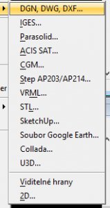

- ake podklady to zozerie? dwg? dxf? nieco specialne?

elda ide priamo do tej gilicky s navrtanou dierou - rozne gulicky pre rozne priemery wolframu (na mojom obrazku fialova)
ta gulicka je zovreta medzi dutu "zavitovu tyc" (tusim M12x1) a maticu (na mojom obrazku zelena a zlta)
tym sa nastavuje uhol brusenia - nastavis uhol a pritiahnes maticu - potom uz len strkas elektrody
na fotkach to nie je vidiet - oni tam maju odfotenu len zakladnu verziu, kde strkas elektrodu skrz "deravy srob" a mozes brusit len pod uhlom 30°
ta zostava s gulickou je asi opcia za priplatok - mozes brusit pod uhlom 15-45° - podla toho, ako pootocis gulicku - ale zaboha neviem najst na internete video alebo fotku s touto opciou
skoda, ze brusku nemam teraz so sebou, odfotil by som ju.
EDIT: uz som nasiel
http://tungsten.de/wp-content/uploads/2 … NTER-D.pdf
strana 4, obrazok 3, vlavo

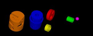

ked uz by som sa rozhodol to tlacit, tak maticu, zavitovu tyc a gulicku by som nechal kovovu a vytlacil by som len to ostatne (cerveny, modry a oranzovy diel)
este k tomu exportu - nepouzivam autocad -  co z tohto je pouzitelne? vidim tam aj .STL, aj sketchup, ...

kua chlapi nenasli ste niekto radsej diamantovy kotuc pre flexu ako je na tom Ali ale so spravnou dierou pre nase masiny ? tusim 22.23mm ?
ale teda za nejaku normalnu cenu ? smile

#24 31-03-2019 15:09:59
Příspěvky: 5070
V únoru mě přepadla nějaká viroza. Nic užitečného se mě nechtělo dělat, tak jsem doplnil brusku kterou brousím elektrody a je uvedena výše.
http://www.svarforum.cz/forum/uploads/thumbs/3584_dscf0850.jpg
http://www.svarforum.cz/forum/uploads/thumbs/3584_dscf0849.jpg
Až na mě zase přijde nějaká choroba tak dodělám kapotáž. Ve vodícím kamenu mám díry na elektrod 1, 1,6 a 2,4. Je z automatové nerez oceli, dá se vyměnit. Při broušení na 30° se dá nabrousit i "špaček cca 30mm. Také se dá posouvat podle opotřebení kotouče. I když jsem se tu vyjádřil, že speciální bruska je frajeřina, tak jsem nemoc využil alespoň na toto.
#25 04-04-2019 18:45:35
Cu nepochazi  to puvodne ž brusky na  řetezy na motorovou pilu?
