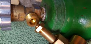

Chtěl jsem zkusit začít
Sypu si popel na hlavu,  ale prosím,  tohle k sobě asi nepatří ???
http://www.svarforum.cz/forum/uploads/thumbs/7000_20180909_115759.jpg
Díky za případnou radu

Na obrázku chybí nylonový těsnící kroužek, který se nasadí na regulátoru na to osazení. Většinou tam drží sám, ale při manipulaci s regulátorem se může stát, že se stáhne a ztratí. To je asi i tento případ. Potom samozřejmě musí být regulátor určený pro plyn, který je v lahvi a musí odpovídat závit matice a závit ventilu.
Edit: Takhle to vypadá, je to korunová záležitost a měli by to mít v každé prodejně se svářecí technikou http://www.svarovani-kolin.cz/Tesneni-u … -d1116.htm

Jó,  super díky moc,  přišlo mi to že je tam dost vůle, říkal jsem si jestli to nemá vypadat jinak,   a jinak to sedí  , (Mám argon a prutokomer na argon)

No ale kdybys měl cestou do obchodu projet dalších 50 - 100,-  tak tam klidně dej fíbrový vodovodní kroužek   nebo vystřihni z tvrdé pryže, plastu, kartonu...
