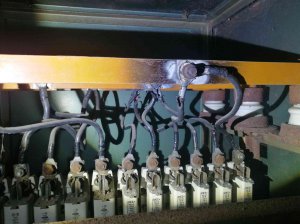

koncom minuleho roka ma zavolali do kancelarie, ze im blikaju svetla a vypinaju sa pocitace big_smile - ze ci neviem, co s tym moze byt ....
ja, ze skusim pozriet - a oni tam "zvarali" skriatkovia v hlavnom rozvadzaci big_smilebig_smile
http://www.svarforum.cz/forum/uploads/thumbs/2227_dsc_0083_2.jpg
skoda ze nemam fotku, ked boli tie matice a sroby cervene - toto je fotene uz ked to bolo vypnute - pred opravou
