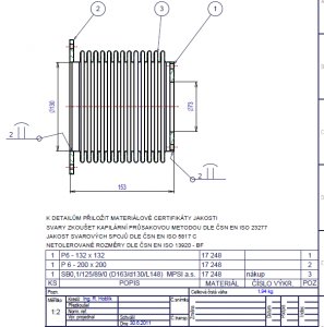

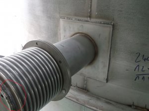

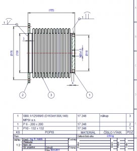

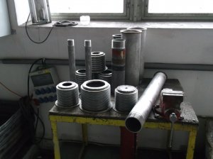

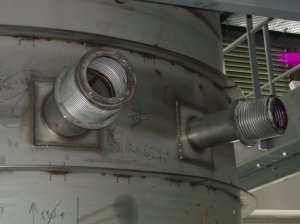

mne pred casom nejaky certifikovany polovicny genius (tusim to je byvaly letecky konstrukter) nakreslil, ze mam na montazi plynotesne privarit nerezovy vlnovcovy kompenzator k nerezovej prirube hrubky 10mm. ten kompenzator mal hrubku tusim 0,2 - 0,4mm (uz si presne nepamatam), medium v potrubi bol pyrolyzny plyn (woodgas), teplota nieco okolo 1000°C
"zavarit" sa mi to nakoniec podarilo - skusali sme to penetrackou, akurat asi po dvoch mesiacoch prevadzky zostali uz len priruby - kompenzator sa odparil.
http://www.svarforum.cz/forum/uploads/thumbs/2227_hoblik.png
a ze tych noriem, ktore treba dodrzat tam je vypisanych smile
http://www.svarforum.cz/forum/uploads/thumbs/2227_hoblik2b.png
akurat by som chcel vidiet tu 2-ku zvar na 0,2-0,4mm materialy smile
Kokotiny nevymyslaju len ludia doma, ale aj bezne verejne a oficialne - nevadi, ze je to zhovadilost najvyssieho rangu, dolezite je, ze na vsetko su certifikaty. Uz len s udivom sledujem a cakam, kam az to ti dementi dotiahnu

to je "slovo do pranice" EWM vs. FRONIUS - idem pohladat foto, ako to vyzera "v ruke" s tigovkou  fronius (TRANSTIG 1750 PULS) smile
robil som ich tusim celkovo 8ks
uz mam smile , nie su bohvieco, ale su ....

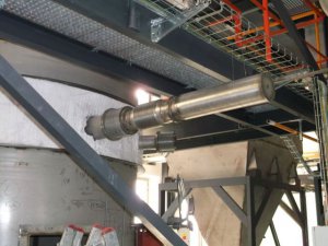

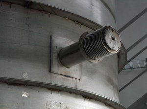

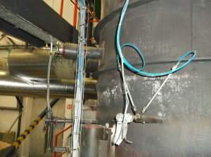

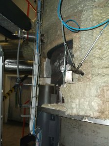

inak tie kompenzatory nebola jedina vec, ktora tomu certifikovanemu magorovi "nevysla" - po 3 mesiacoch skusobnej prevadzky vyzeral 12-metrov vysoky kotol z 10mm hrubeho nerezoveho plechu ako panacik michelin smile
https://www.michelin.sk/assets/img/tyre-widget2/ts2-widget-center-mr-bibs.png
http://www.svarforum.cz/forum/uploads/thumbs/2227_dscf1021.jpg
http://www.svarforum.cz/forum/uploads/thumbs/2227_dscf1035.jpg
tak to vyzera, ked su certifikaty nad zdravy rozum
este ze to zaplatil brusel ....
