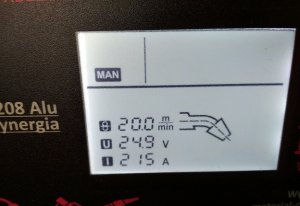

#68 22-10-2018 21:43:02
smiki
Registrovaný: 26-02-2007
Příspěvky: 109
Re: Pomoc s vyberom svarecky MIG/MAG
Jak píše Discovera pomalá 16 to udrží, v synergii je max někde kolem 195A s 1mm drátem, v man. to jde přes 200A a jistič drží. Kdybych to uměl, tak sem dám fotku.
http://www.svarforum.cz/forum/uploads/thumbs/29_img_20180520_162321.jpg
Díky Ihlan.
Editoval smiki (23-10-2018 19:33:59)
