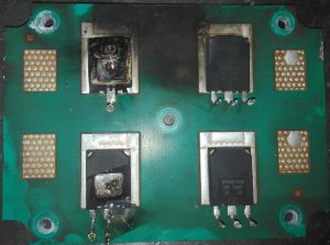

No a pak jedna z těch svářeček může dopadnout takhle: http://www.svarforum.cz/forum/uploads/thumbs/3218_img_20180307_165031.jpg
Jsou to odpálené IGBT z TIG invertoru, který si nesedl s jinou svářečku na jedné konstrukci... Pokud se svařuje svářečkami stejné metody neměl by být problém, horší to je se svářečkami různými...
