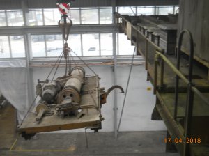

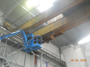

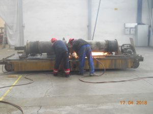

#15 16-04-2018 23:07:01
Příspěvky: 4797
Re: Technologický postup.
http://www.svarforum.cz/forum/uploads/thumbs/1168_2018-04-16_001.jpg
http://www.svarforum.cz/forum/uploads/thumbs/1168_2018-04-16_003.jpg

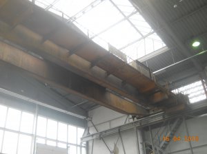

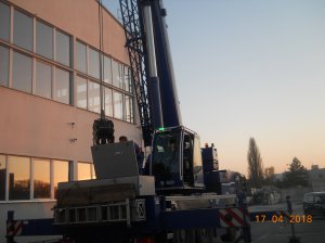

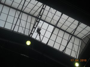

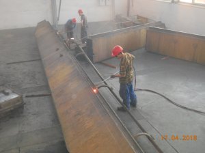

#17 17-04-2018 21:52:39
Příspěvky: 4797
http://www.svarforum.cz/forum/uploads/thumbs/1168_mostovy_jeoab_2018-04-17_006.jpg
http://www.svarforum.cz/forum/uploads/thumbs/1168_mostovy_jeoab_2018-04-17_007.jpg
http://www.svarforum.cz/forum/uploads/thumbs/1168_mostovy_jeoab_2018-04-17_008.jpg
http://www.svarforum.cz/forum/uploads/thumbs/1168_mostovy_jeoab_2018-04-17_012.jpg
http://www.svarforum.cz/forum/uploads/thumbs/1168_mostovy_jeoab_2018-04-17_010.jpg
