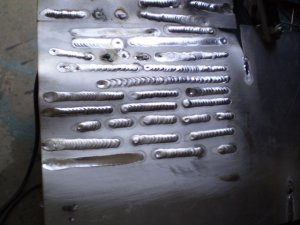

Já jsem se taky pídil po nějakých informacích a tipech, ale nikde nic pořádnýho. Ale můžeš to udělat jako já. Vem si nějaký plech stejné síli jako ten, který chceš svařovat a zkoušej a zkoušej. Nastavuj různé svařovací parametry a určitě se dostaneš k požadovanému vzhledu, šířce housenky, atd......
Ten plech se klidně může obětovat!

Bohous : Takovy pekny svary se mi nikdy nepovedly smile
