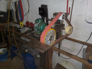

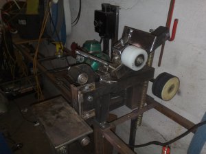

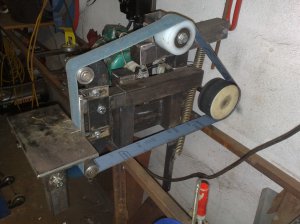

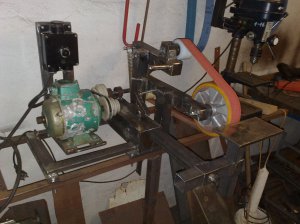

Tak pásovka skoro dodělaná.
Zdarec,tak dneska jsem dodělal mojí novou pásovku.Brousí super je to hukot.
Parametry:motor 2,2kW 400V  2800 ot/min,pás 50x1500, rychlosti pásu 11,22,35 m/s
http://www.svarforum.cz/forum/uploads/thumbs/5190_pas1.jpg
http://www.svarforum.cz/forum/uploads/thumbs/5190_pas2.jpg
http://www.svarforum.cz/forum/uploads/thumbs/5190_brus_plocha.jpg

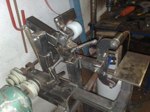

ještě jsem udělal menší úpravy,jiná páka a aretace lépe se potom mění pás.A ještě kryt proti jiskrám.
http://www.svarforum.cz/forum/uploads/thumbs/5190_b1.jpg
http://www.svarforum.cz/forum/uploads/thumbs/5190_bruska.jpg

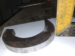

A ještě ukázka jak brousí.
http://www.svarforum.cz/forum/uploads/thumbs/5190_segment.jpg

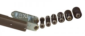

Re: Tak pásovka skoro dodělaná.

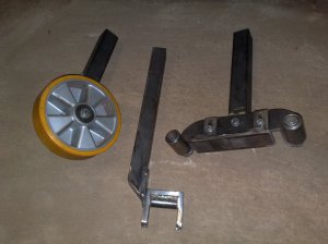

a ještě budu dělat tento nástavec.

mám rád tvůrčí lidi který nekecaj a něco dělaj - takže pochvala smile
už nic nestavím, dřív jsem stavěl, vypínač Tahem zapni Stiskem vypni jsem dával do výšky kolena - abych moh mašinu rychle vypnout kolenem - když mám obě ruce plné.

pekne !
ako dlho na tom vydrzi pas ? ked chces od toho naozaj vela ?
když vidím ,jak jde broušení od ruky, tak výdrž pásu pro mě není podstatná.

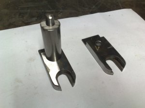

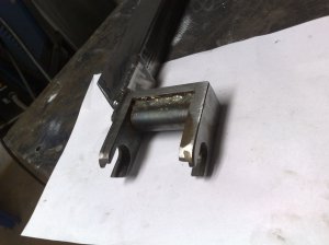

Tak dneska jsem dodělal nástavec na výměnné kladky.
http://www.svarforum.cz/forum/uploads/thumbs/5190_n1.jpg
http://www.svarforum.cz/forum/uploads/thumbs/5190_n2.jpg
http://www.svarforum.cz/forum/uploads/thumbs/5190_n4.jpg
Tři nástavce budou snad stačit.
Moc pekna masinka  mas spousty veci pekne udelanych a vymyslenych. Kde jsi bral inspiraci?  knife.cz
Taky ji mam v planu dokonce i kladky mam jen ten cas chybí sad  .
Jen male upozorneni  ,ty staveci srouby ti casem budou vymackavat jackly.
Zdar díky,tak inspirace byla na YouTube.Jinak k těm šroubům,tak špičky mám zesílené a ty stavěcí se uvidí ,když tak se to také podvaří.
teda nechcem sa hádať alebo niečo.... ale sa mi nezdá žeby ten motor mal 2.2kW.....

driger napsal(a):
myslíš ten na Drtikolovo pásovce? (už je to tu zasraté vrtačkami sad ) také se mi zdá malý - doufám že to Drtikol vyjasní
Juggernault to jako k pásovce? že není na práci? Já to nemám na práci se tím neživím je to moje hoby a k mé potřebě to fachá. Výrobní cena nula nula prd a rychlost pásu stejná jako u brusek za 35k.
jenom chcete popichovat bo co? :-)
Motor je ze staré vodárny a má 2.2kW co víc dodat.
Ten motor mi tam nesedí - podľa mňa je to motor z práčky cca 350-550W (ROMO)- sorry nechcem rýpať...2.2kW/2780ot./min motor Mez Mohelnice mám pod nohami a to je iný "macek"...idem stavať tiež pásovku a pátram po vhodnom pohone - potrebujem reálne odhady potrebného výkonu(príkonu) motora...Týmto nechcem v žiadnom prípade "vŕtať"...a práca na tej pásovke je ozaj pekná...
