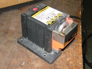

Já používám toto:
http://www.svarforum.cz/forum/uploads/thumbs/3584_dscf0659.jpg
Kotouček je dia a stojí ani ne stovku a elektrodu držím v aku vrtačce, nebo v ruce.
