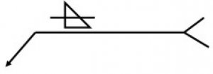

Značení svaru
http://www.svarforum.cz/forum/uploads/thumbs/24_2010-12-02_081637.jpg
Nevíte někdo, co znamená ten přeškrtnutý koutový svar ? Je to označení na starém výkresu a ani v bývalé normě ČSN 01 3155 z roku 1983 jsem to nenašel.

Re: Značení svaru
Už jsem to našel, jedná se o průběžný svar. smile
