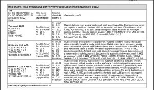

Jak tady už napsal pan JardaK - heterogenní spoj s duplexní ocelí jedině duplex příd. mat.
http://www.bohler-uddeholm.cz/czech/fil … erialy.pdf
http://www.svarforum.cz/forum/uploads/thumbs/213_th.jpg
