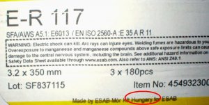

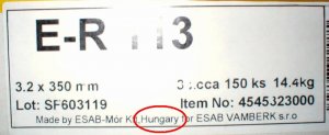

Krása, bohužel s českými elektrodami je to špatné:
E-R113
http://www.svarforum.cz/forum/uploads/thumbs/2_er_113.jpg
E-R 117
http://www.svarforum.cz/forum/uploads/thumbs/2_er_117.jpg
Pro amatérské použití mohu doporučit také elektrody Lincoln SUPRA a Lincoln OMNIA 46 (Americké, vyráběné v Polsku), dále RUTILEN 12 a 13 (Slovinské, vyráběné ve Slovinsku), RUTWELD 13 (Slovinské, vyráběné v Polsku) a Perfect (Polské, vyráběné v Polsku). Ty mám všechny vyzkoušené, ale bude jich mnohem víc. Snažil jsem se vypsat jen neasijské exempláře smile

admin napsal(a):
JardaK napsal(a):
..., ale když může mít stejnou AWS 6013 elektroda na 15 128...
E6013 na 15128? A která to je? To by mně docela zajímalo.
E-R113
http://www.svarforum.cz/forum/uploads/t … er_113.jpg
E-R 117
http://www.svarforum.cz/forum/uploads/t … er_117.jpg

JardaK napsal(a):
Nepsal jsem "stejnou AWS 6013 elektroda na 15 128..." ale jen "stejnou AWS elektroda na 15 128".... Bez toho 6013 !!! A předtím jsem psal, že u AWS 6013 přimhouřím oko, protože jsou obyčejné. A proto jako příklad dal podstatně problémovější typy. Byl to příklad nesmírně široké tolerance uvedené normy. Jinak AWS pro mnou uváděný příklad je E9018-G, to jen na upřesnění.
Dík za info. Přiznám se, že jsem to hned vztáhnul na tu 6013 (ono to zpočátku fakt tak vyznívá) a to mně tak vyděsilo, že už jsem to nedočetl dál (tam už je pak jasné, že se to nevztahuje k 6013). No prostě zbrklost, no smile
