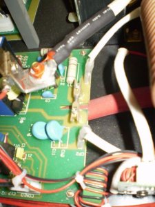

Jinak když už to máš oddeklovaný, tak se podívej a poslouchej, kde to vlastně vydává ty zvuky. Typnul bych si to na tuhle část:![]()
Mezi těma elektrodama by měli být vidět el. výboje. Pokud je to opravdu jiskříště, co je aktivní i po dofuku plynu, tak tam je zaručeně nějaká porucha!!!!

Rozebráno
a) cvrčkové jsou mezi těma dvěma uhlíkama - ty jsou stavitelný - co s tim? Přesně jak to máš ty na fotcce!!
Mám je mnohem dál než Ty mam je dát blíž k sobě?
b) rval sem tam 15l vzduchu v iluzi, že si objem svářečka řídí sama. Chyba! Ovládá solenoidem pouze čas průtoku plynu. Už jsem nastavil 5 l ale půl lahve samože v háji.. Chyby něco stojej:)))))))

S tím jiskřištěm nehýbej - to je přesně nastavený a navíc to vůbec nemá vliv na ten Tvůj problém. Podle mě tam bude nějaká bota. Jestli to musíš opravdu i vypnout, aby to vůbec přestalo, tak to je velice podezřelý. Zkontroluj všechny konektory, jestli není někde něco povytáhnutýho.....
A propos, je to v obou módech AC i DC stejný nebo to dělá třeba jenom při AC?
Vypíná to v pohodě už na obou modech se skončením dofuku potom co jsem snížil tlak vzduchu na 5 litru. Teda ten sumasumárum, ten zvuk tam má bejt v průběhu vaření ale musí vypnout nejdéle po ukončení dofuku ano?
A dělá to v obou modech stejně.
Ne ne, pokud vím, tak v DC módu je aktivní pouze, než dojde k zapálení oblouku. Čili po ”nastartování” se to automaticky vypne. Pokud Ti chybí třeba kostra, tak to bzučí dlouho - až do doby, než pustíš tlačítko na hořáku.
V režimu AC to je zapnutý po celou dobu svařování včetně doby při ”DOWN SLOPE”. Tím je ošetřeno, že oblouk nemá tendenci chcípat v místě průchodu proudu nulou.
