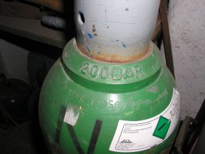

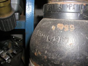

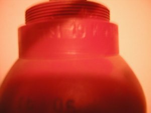

foto tlakovek - všechny hasičáky a CO- čkové láhve mají provozní tlak na 19 MPa = 190 bar = 190 atm
http://www.svarforum.cz/forum/uploads/thumbs/652_hasicak.jpg
http://www.svarforum.cz/forum/uploads/thumbs/652_co2.jpg
Argonové láhve mají 200 bar = 20 MPa = 200 atm
http://www.svarforum.cz/forum/uploads/thumbs/652_argon.jpg

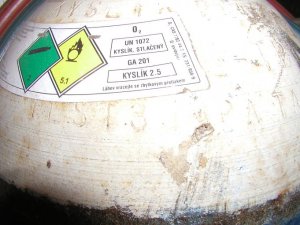

kyslíkové 30 MPa = 300 bar ale také 300 atm
http://www.svarforum.cz/forum/uploads/thumbs/652_kysl.jpg
