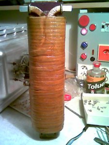

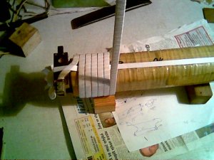

noo ,odpojil sem paralelni odpor cca 180moh[vst-317] a ujistil se ,ze sou dva vyvody ve vzduchu a teslackym[nejaky bm ,uz nevim jaky] sem nameril 200/300uH. muze to tak bejt? tam asi nejaka zaludnost nebude ,si myslim.
akorat ze se mi ji nepodarilo dostatecne presne okopirovat ,pac mi vysel vetsi objem zeleza ,tim padem delsi vodic a navic sem mel k dispozici jen Al 60mm2 ,na rozdil od originalu Cu 54mm2. Vysledek je takovy ,ze pri 300A je na ty my ubytek 1,5V. Este se mam od cinanu co ucit.
http://www.svarforum.cz/forum/uploads/thumbs/437_tl1.jpg
http://www.svarforum.cz/forum/uploads/thumbs/437_tl6.jpg
ja sem jednofazovy CO nikdy nevidel rozebrane ,ale u 3f se pouzivaji jak otevrena jadra[viz. vyse] ,tak uzavrena [plastova a jadrova] ,ale nedovedu si predstavit ,ze by pri tech poctech zavitu tam nebyla mezera. to by se muselo presytit. moc sem toho nevidel ,ale vzdy to melo mezeru. u tlumivek k zarivkam ji taky nevidis ,pac byva provedena pouze u stredniho sloupku a schovana.

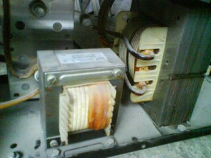

tlmivka v co2 čo som dnes vydel-http://www.svarforum.cz/forum/uploads/thumbs/408_co2_tlivka_2.jpg

tam  tá medzera, vedľa tej nálepky(v lavo), vyrobca tejto tlmivky je Vinuta rajec(vidím podľa štítku), tlmivka MUSI mať vzduchovú medzeru.

arno napsal(a):
Vau asi maš pravdu to som si fakt nevšimol sustredil som sa na rozmery a počet zavytov,a s tym vyrobcom maš pravdu.Asi sa na to pojdem pozriet ešte raz ale neviem či mi to bude pasovat na moje trafo.

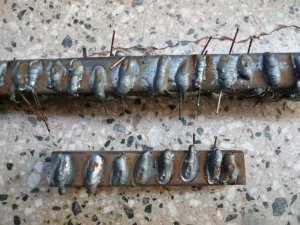

Už som tu ceočku konečne dal dokopy a vyskúšal zvara to dobre asi ani netreba tlmivku , prekvapilo ma veľmi mali rozstrek takmer žiadne guličky na zemi  neboli.Už mi len treba spravyt kryty a odstrániť kondenzátor z riadiacej jednotky lebo stále keď som dovaril tak sa mi drôt z hubice vysunul cca- 2cm.Ešte sa musím  naučiť s tým zvarat tie zvari čo sú na fotke tak to je  druhy krát  čo zváram z ceočkou.http://www.svarforum.cz/forum/uploads/thumbs/408_co2-.jpg
