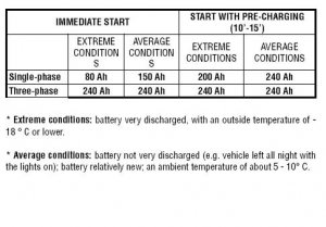

Dá sa ale preto majú štartovacie vozíky časovače, také 3f vozíky majú možnosť rýchlo nabýjať aj 150A. Na štítkoch štartovacích vozíkoch je
Je dôležité či sa štartuje z pred nabýjaním alebo bez pozrite:
ale jelikož se to jmenuje startovaci vozík tak to je primárně určeno na startováni.A ted popravdě opravdu by jsi svoji zánovni 50 A baterku dovolil nabíjet 100A byt jen 10 minut.A chodili jsme na školewni a přednášeli tam z akumi takže toto neni z mé hlavy ale při extrémním odběru teda skoro nebo spíše zkratu a obráceně i při extrémně velkém nabíjecím proudu hrozí výbuch baterky srovnatelnej s 2 kg propan butan lahvi
Editoval aumirek (12-01-2009 12:27:43)
nie, ale 20-30 by som do nej bachol na 10min, keby som sa velmi ponáhlal.
