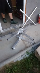

ja som dnes akurat objednaval hlinik - asi 700kg - neviem, co sa deje, ale vsetci dookola chcu hlinikove posuvne brany
mimo to som bratovi asi pred 2 rokmi urobil hlinikovy "kolotoc" na PEX trubky a tiez ich v poslednej dobe nestiham pre instalaterov v okoli vyrabat....

http://www.svarforum.cz/forum/uploads/thumbs/7156_003.jpg
