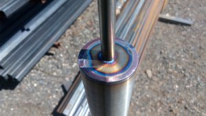

Jako zakladatel tohoto tématu,diky všem za jejich reakce a zkušenosti. Už jsem získal tolik informací, že se mi podařilo přesně co jsem chtěl. 😉👍

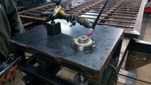

Momentálně vařím se zlatou elektrodou 1,6 hubice s čočkou 4 a na vyrobeném polohovacím zařízení s regulací rychlosti. A je to naprosto super.😉...jen to chtělo méně ampér a trpělivost 😁.
Malá ukázka bez přídavného drátu....

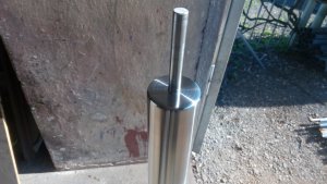

... jedná se nerez sloupek... konkrétně o kolečko sloužící k ukotvení toho sloupku. Ještě malá ukázka zavíčkování zhora...
http://www.svarforum.cz/forum/uploads/thumbs/8211_img_20180419_133705.jpg
Ještě to chce furt ladit,ale pokrok to je.
Takže díky všem 👌

#36 19-04-2018 21:58:49
Příspěvky: 608
Re: Zčernalé sváry
To je ten sloupek zespodu k tomu kolečku? Klobouk dolů, smekám. To snad předčí i robotické svařování, možná se k tomu vyjádří i znalí problematiky?
Před chvílí jsem po dvou půldnech "spojil TIGem" nový nerez výfuk k traktorbagru: 2 trubky, koleno, příruba. Se snahou nepřehřát, nepropálit, ale alespoň trochu "svařit".
Občas koukám svářečům při TIG vs.nerez přes rameno. Těm kde je se na co koukat. Ale něco podobného, jako je na těch dvou fotkách, jsem ještě neviděl...

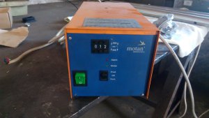

Perfektní! Nepochopil jsem co dělá (a nedělá) to polohovací zařízení. Nebyla by fotka?

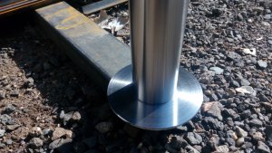

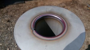

Ještě malá fotka svařeného kotvícího kolečka po ošetření mořící pastou...
http://www.svarforum.cz/forum/uploads/thumbs/8211_img_20180420_073913.jpg

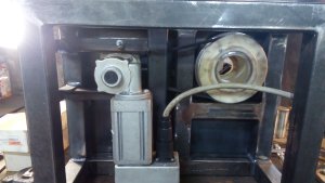

Jinak polohovací zařízení je v originále za hroznou raketu,tak jsem sehnal motor s plynulou regulací otáček. Na počítadle zhruba od 12 do 999,s možností připojení nožního pedálu a trochu to ještě zprevodoval do pomala. Držák je náboj na loziskach,ale vystredeni ze silonovych vložek není šťastný nápad. Lepší je použít klasickou hlavu ze soustruhu. Držák hořáku je stojánek na uchylkoměr s centrální aretací a maká to výborně 😉👍
Pár fotek....

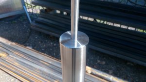

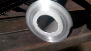

Ještě pár fotek po broušení a leštění....😉
http://www.svarforum.cz/forum/uploads/thumbs/8211_img_20180420_100734.jpg
http://www.svarforum.cz/forum/uploads/thumbs/8211_img_20180420_095853.jpg
http://www.svarforum.cz/forum/uploads/thumbs/8211_img_20180420_095950.jpg
... ale už dost a zpátky do práce 😁😁🍺

Jafferau  ..super konečně něco zajímavého. Jak tam navrtáš díry? A jak máš v plánu  boční kotvení těch špruchlí. Co používám za brusku trubek? Škoda že jsi daleko měl bych tolik otázek. big_smile
#42 20-04-2018 19:51:18
Jafferau
Místo: Tachov
Registrovaný: 15-12-2017
Příspěvky: 13
Re: Zčernalé sváry
Pate....tohle je zábradlí,kde nebude kotvené do betonu. Majitel nechce vůbec vrtat do terasy,tak bude nasazené na původní sloupky. Jako výplň bude 14 trubka nerez provlečená zkrz všechny sloupky a zakotvená do zdi. Potom se navrtá madlo,nasadí na ty kulatiny a lehce bodne. Nějaký fotky máme na webu.
Jinak broušení je lapovací kotoučem,pak leštění kotoučem s kombinací rouna a pásky a nakonec ručně jenom rounem.
Spichnul jsem si na to takovej přípravek,kde mi to při broušení otáčí vrtačka,tak je to jak od výrobce 😁
K nezaplacení je ta mořící pasta na nerez. Jen to namažeš a druhý den umejes pod vodou a je to nadherne vyblejskany.
Můžu poradit a něco poslat, když bude zájem. Rád se podělim a poznám taky neco novýho.😉
