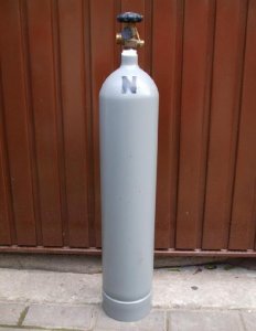

Občas tady někdo hledá levnou tlakovou láhev.
http://www.aukro.cz/item517106372_tlako … yslik.html
Je to 5-ti litrovka od kyslíku , používám podobnou na Argon. Jde ihned použít, má stejný závit.

Měl by to být ten novější typ - s kulatým dnem. Sice hůř stojí ale je určitě novější. Třeba taková
http://www.svarforum.cz/forum/uploads/thumbs/652_531976054.jpeg
Ten tlak 190 bar by Ti při přepouštění měl stačit (pokud budeš přepouštět z 200 bar láhve) i když to bude 60 litr max. natlakuješ 170 bar.
