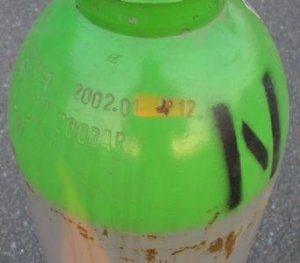

S těmi 300 bary se mi to moc nezdá
podívej
http://www.svarforum.cz/forum/uploads/thumbs/652_492092653_2.jpeg
spíš výmluva

Sú flaše na 200 bar - skúška pri 250 bar a sú nové typy fliaš na 300 bar askúška primerane vyššia

Ano , díval jsem se na lahve co mám a jeden tlak je provozní a jeden ( ten vyšší) zkušební.

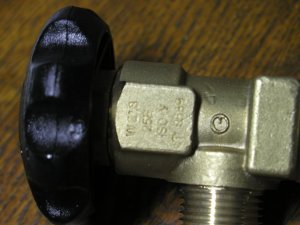

Právě mi poštou přišel ventil na Argon.
http://www.svarforum.cz/forum/uploads/thumbs/652_ventil.jpg
To značení závitu do láhve je i na ventilu 25E - zřejmě od výrobce - obchodníci to pouze přejímají.

Kto to vyrába? To je asi firemné značenie, škoda že si nevyfotografoval aj ten závit

Promiň, k vůli zaostření jsem musel zoomem, a při větší vzdálenosti už to nebylo čitelné. Ten závit je onen klasický kuželový whithvort.  Vyrábí GCE Chotěboř. Namontovaný na flašce od CO - hasičáku - 8 litrovka -  to budu asi mít zítra.
