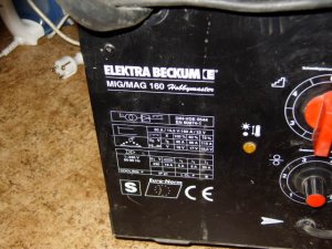

Skutečně se jedná o verzi 160

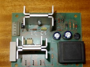

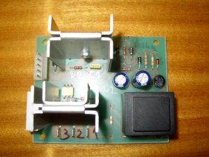

Na řídící jednotce je něco jako relé nebo trafo je to malá černá kostka, která má čtyři vývody, ve středu sem dám foto desky.
Na desce je ještě jeden bazmek - tryak mac 224A10. K čemu je?

Ale už neodvíjí. Nejlepší ji asi vyhodit, mrchu!!! Jo a mimomchodem, ta svářečka se také prodávo pod označením METABO.

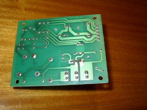

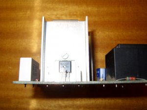

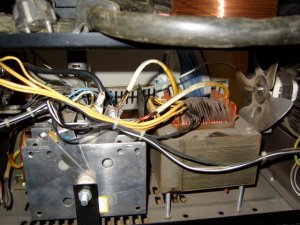

zde je pár fotek řídícího obvodu. Ty popisy jsem psal já.
Ten spálený odpor je dobře vidět na obrázku č.3 je to ta třetí součástka vpravo od horního chladiče.
Ten tryak MAC 224 dle mého názoru není na řízení motoru podvače. Na to bych řekl je ten tranzistor BDW.
Tryak a tranzistor jsou od sebe galvanicky odděleny přes optočlen TLP3061. Ta černá kostka bude skutečně asi transformátor, protože na jeho výstupu je hned diodový můstek.
Bohužel nikde nemůžu sehnat nějaké schéma, kde by byl ten tranzistor BDW93C, z něhož bych odvodil tu hodnotu toho spáleného odporu.

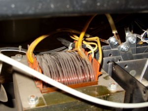

To jádro hlavního trafa nebylo nijak přehnaně žhavé, udržet na něm ruka šla. A nyní se po zapnutí moc neohřívá. Memyslím si, že v něm bude mezizávitový skrat. A jak prohlížím jak prohlížím, nikde ten snímač teploty nemůžu najít. To CO2 je tak velké . Jak ta mrška vlastně vypadá? Nechce se mi totiž rozplétat svazed drátů, abych ji našel ( od kontrolky to vede do celkem obsáhlého svazku drátů ).

Ta fotka za moc nestoji, priste fotit z vetsi dalky a dat si ZOOM, apk tam nebude odlesk blesku. Zmerit diody, ten inegrac bude v haji takze vypajet a dat novej a to co je na tech chladicich budou asi triaky, ale ty by to mohli vydrzet. Ten odpor by nemusel byt uplne pryc, zkousel ste ho merit? Ta tepelka bude na trafu nebo na vystupnim usmernovaci. Vypada jako nevim co, jako tepelna ochrana proste mala vec velikosti 2x1,5cm a vedou na ni dva draty.

Jóó, to je Varmig. Teda není. Tam byl generátor PWM, tady to vypadá na lineární řízení. Žádnej integráč tam totiž není.
Triak MAC 224 slouží na spínání primáru svařovacího trafa. Je tam místo klasického relé. Jak už jsem psal výše, to byl docela průšvih s tím triakem. Několik desek jsem předělával tak, že jsem místo toho triaku dával klasické relé (Finder 4061 16A/25V).
Jestli je na výstupu svářečky napětí, tak proto, že ten triak je buď trvale sepnutej, nebo proraženej. Triak je spínán pomocí optotriaku (MOC3060) - to je ten bílej "integráč" za ním. U několika desek jsem zjistil, že to opto má trvale přetěžovanou ledku. Prostě tam byl malej omezovací rezistor a ta ledka časem odešla a opto, potažmo triak, nespínal. Ale to nebude tento případ.
Ten darlington BDW93 slouží k regulaci motoru. Bude to regulace napěťová, žádné PWM. Není tam nic co by to PWM-ko generovalo. Nejjednodušší je nakreslit podle toho plošňáku schéma a odpor dopočítat. Obvod kolem toho triaku a obvod kolem toho BDW budou víceméně nezávislé obvody. Společné budou mít asi jen napájení.
Ta trvale svítící kontrolka tepelné ochrany podle mého s problémem na desce nijak nesouvisí. Není nic jednoduššího než ji proklemovat a vyřadit. Nejprve je potřeba dát dohromady řízení a pak se podívat na ten výkonový usměrňovač a nakonec zkontrolovat svařovací trafo. Je to primitivní stroj. Sice může potrápit i zkušeného, ale žádné záhady tam nebudou...
Hm, tak jsem se spletl. Admin ma naprostou pravdu. Tahle elektronika spina svarovaci trafo triakem. Ta moje spina trafo relatkem a motor podavace je rizen triakem.

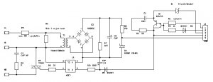

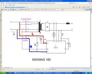

Pro predstavu jsem si prekreslil schema z uvedenych fotek plosnaku.
Zapojeni je velice jednoduche a vyhorely odpor je opravdu pripojen k vyvodu spojeneho s potenciometrem. Takze bude asi v haji i potenciometr.
Problem bude zrejme i v triaku jak psal Admin. Ten bude asi prorazeny minimalne v jednom smeru.
Prekreslene schema sem prilozim zitra, kdyz uz jsem se s nim kreslil. Jen ho musim vyexportovat.
děkuji pkodovi za to schéma. Je to úžasné jak podle fotky jde něco takového nakreslit.
Děkuji adminovi za cenné rady. Je vidě, že to zmáknuté.

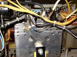

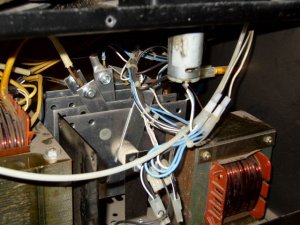

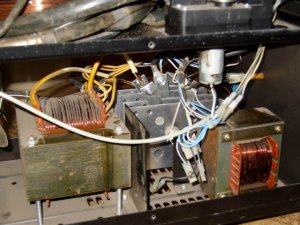

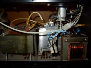

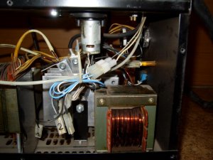

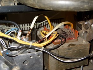

Přikládám fotky mého pokaženého agregátu, nevím ale jestli tam vůbec něco půjde poznat.
Odpojil jsem přívody k žárovce a pomocí ohmetru jsem změřil odpojené přívody. Naměřil jsem nekonečno ( nejsou propojeny ) pokud není připojena ŘJ. Pokud ji připojím jsou tam nějaké 3 kohmy. Je to správně?
Proč jsem se ptal jak vypadá ta tepelka? K hlavnímu trafu vedou slabé dva drátky ale vedou dovnitř do vinutí. V počítačích se používá pro snímání teploty jen takový tenký "papírek". Není možné, že je to použito i tady. Protože tam fakt nic jiného nevidím ( viz poslední foto).
Admine, nebo i ostatní poraďte prosím, kde mám co změřit.
