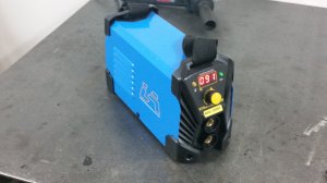

Dnes jsem přivezl LASTON MINI-160HT. Rozměry cca 28x16x12, váha cca 3kg. Zpracování(dle mě)na vysoké úrovni.
Zítra otestuji, tak uvidím.

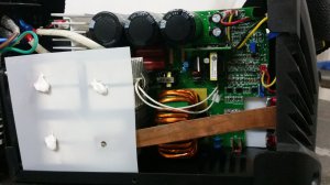

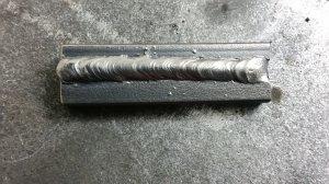

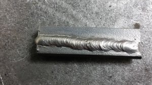

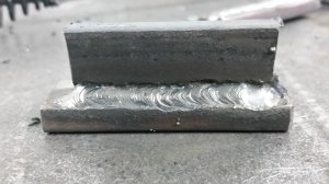

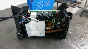

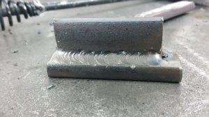

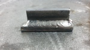

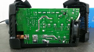

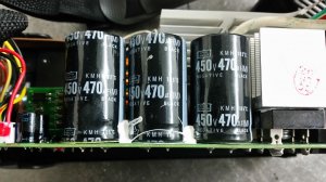

Tak je otestováno, sváří to nádherně, oblouk stabilní, krásně chytá, rutilka i bazická, displej ukazuje amp zřejmě dobře, porovnáváno s gamou 166.
Uvidíme jak dlouho vydrží, zatím jsem s ním dělal cca 2 hodiny v kuse a pohoda.
Tady pár fotek svárů, strojku i vnitřku pro toho kdo rozumí elektronice :
6013 - 2,5 proteco
http://www.svarforum.cz/forum/uploads/thumbs/7072_20171228_092628.jpg
http://www.svarforum.cz/forum/uploads/thumbs/7072_20171228_092823.jpg
7018 - 2,5 proteco
http://www.svarforum.cz/forum/uploads/thumbs/7072_20171228_092658.jpg
http://www.svarforum.cz/forum/uploads/thumbs/7072_20171228_092740.jpg
Omnia 46 - 3,2
http://www.svarforum.cz/forum/uploads/thumbs/7072_20171228_093802.jpg
Strojek :
https://s5.postimg.org/soghvlp9f/20171228_095442.jpg
https://s5.postimg.org/4m49e1xvn/20171228_095420.jpg
http://www.svarforum.cz/forum/uploads/thumbs/7072_20171228_095352.jpg
http://www.svarforum.cz/forum/uploads/thumbs/7072_20171228_094603.jpg
http://www.svarforum.cz/forum/uploads/thumbs/7072_20171228_094644.jpg
http://www.svarforum.cz/forum/uploads/thumbs/7072_20171228_094704.jpg
http://www.svarforum.cz/forum/uploads/thumbs/7072_20171228_094730.jpg
https://s5.postimg.org/uhnzxda0z/20171228_094633.jpg
