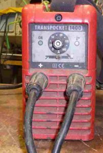

Dostal se mi do rukou tento stroj. Je v něm odstřelený ochranný nelineární odpor ( varistor ) a jsou zničeny nápisy .
Potřeboval bych pomoc s identifikací hodnoty tohoto varistroru.
http://www.svarforum.cz/forum/uploads/thumbs/3922_sf_o1.jpghttp://www.svarforum.cz/forum/uploads/thumbs/3922_sf_o2.jpg
Taky při tom zkratu byl poškozen termistor
( taková to potvora co se používala v sériovém žhavícím okruhu elektronek televizorů ....jsou tady mezi Vámi i bývalí televizáci tak to budete znát ) .
Jak tem první střelil, tak poničil i toto .Zase to nejde identifikovat
Uvítám Vaši pomoc , a to jsem zde na fóru viděl , že jste Transpocketa 1400 už opravovali , takže budete znát hodnoty těchto prvků
Protože téma tohoto stroje je v samostatném vláknu, nebudu jej tady rozvádět .
Pokud by snad k takovému stavu směřovaly Vaše rady , tak bychom přešli na to příslušné vlákno.
Zde pouze uvedu jak se daří nebo nedaří stroj spravit případně zkreslit .

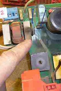

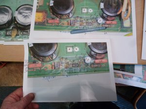

Tady dám tyto věci:
http://svarforum.cz/forum/uploads/thumbs/7964_svarecky-serviscz_tp_1.jpg;
Tady je odkaz navětší rozlišení: https://uloz.to/!OdQzlWtcU1rr/svarecky- … cz-upr-jpg
Uoznačené součástky jsem nebyl schopen určit o jakou se jedná.
Bývají takové relátka , ale cívku  jsem nenaměřil , na jedněch vývodech jsem naměřil něco jako PN přechod , ale součástku měřím vždy v desce, takže může být ovlivněno měření .

JaroslavPavel napsal(a):
Tady byl text duplicitně tak jsem jej smazal  [br][br]
a dám sem tedy nějaké jiné věci:
http://svarforum.cz/forum/uploads/thumb … z_tp_1.jpg;
Podle mě je to diodový můstek,proto je tam měřitelný přechod.Mám v takových SMD pouzdrech nějaké doma,zatížitelnost 1A,napětí dle typu až 1000V.
V rozích je čitelné označení polarity.

#240 26-03-2018 08:07:04
JaroslavPavel
Registrovaný: 03-07-2017
Příspěvky: 399
Re: SMA-250-1 oprava tyristorového nf měniče
Díky,
zdroj hodinového signálu (krystal) je tam nutný, a nikde nebyl vidět .
Ale ten je rafinovaný.
Díky moc.

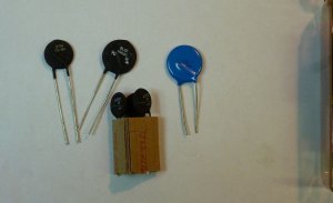

Návrh náhrady vadných součástek:

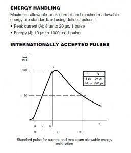

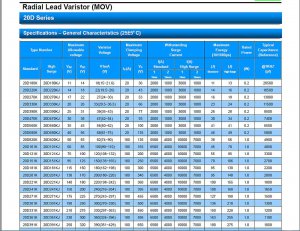

foto:
http://www.svarforum.cz/forum/uploads/thumbs/7964_svarecky-serviscz_termistory_a_vco_w.jpg
Katalogový list:
http://www.svarforum.cz/forum/uploads/thumbs/7964_svarecky-serviscz_varistor_1.jpg;
http://www.svarforum.cz/forum/uploads/thumbs/7964_svarecky-serviscz_ochrana.jpg
Vzhledem , k tomu, že kreslená stroje TP 1400 je skončené  , (je potřeba pouze překreslit výkresy do kultivované formy  ) a dále je na ředě provést jeho oživení a " sborku " .   Vycházím z toho , že jsem při statickém měření součástek nenašel žádnou další vadnou , takže oprava před oživením bude spočívat ve výměně VCR ( napěťově závislého řízeného  odporu  ) a případně PTC termistoru .
K této opravě jsem vybral prvek VCR 20D 391K .
Tedy standardní napětově závislý odpor, který má parametry, jak jsou uvedeny v katalogovém listu zde zobrazeném.
Trvalé provozní napětí............250V AC
proud 1mA při ......................390V
velikost pulsu ......................6500A  při standardu 8/20   mikrosekund
pohltí ..................................180J  energie  při ochranném působení
Protože ochranný děj probíhá nelineárně, dovolil jsem si příslušnou křivku, podle které děj probíhá uvést taky v tomto textovém okně.( Abychom při případné diskusi o hodnotě ochanného prvku pracovali se stejnými podklady )

V předchozím příspěvku  #250 jsem uvedl jakou závadu jsem našel měřením
a jaký prvek navrhuji použít na opravu za původní varistor.
Po výměně varistoru jsem potřeboval zařízení přezkoušet na plné napájecí napětí a měřit v PCB.
Proto jsem spustil koncový stupeň s náhradní zátěží  bez výstupního transformátoru.
Namodeloval jsem provozní podmínky stroje pro zachvání funkcí zpětných vazeb do kontrolních smyček
vedoucích do procesoru, aby stroj „získal dojem“ že je celý poskládaný.

Takto upravený PCB stroje je schopen spuštění na plné napětí sítě
a dovoluje měřit a kontrolovat pracovní parametry základního nastavení.
Nesmí pracovat pod výkonem –nemá chlazení

Od toho cizince jsem to schéma nenašel , nebo že by?
http://svarforum.cz/forum/uploads/thumbs/7964_schema_fronius_tp1400_transpocket_scheme2018.jpg

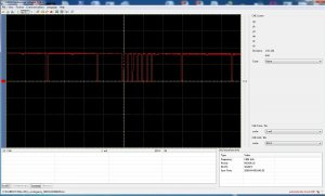

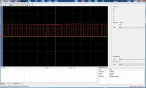

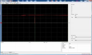

Takže po dalším měření přidávám naměřené oscilogramy sejmuté v napětím řízeném oscilátoru ( VCO )
Taktéž je zpracován výpočet tohoto konkrétního stroje a jeho VCO a mohu sdělit, že se vypočtené a naměřené hodnoty shodují .
Níže uvedené oscilogramy jsou z dalšího stroje  typu SMA.
Taktéž jsem realizoval a vyzkoušel náhradní model zařízení , tak aby se simulovaly pracovní podmínky řízení svářecího zdroje přímo
na zkušebním stole a nemusely se využívat části zabudované ve skříni.
Tím se stala kontrola a měření řídící elektroniky pohodlnější a pracuje se pouze s bezpečným napětím .
http://svarforum.cz/forum/uploads/thumbs/7964_oscilogram_1_1.jpg;xxxhttp://www.svarforum.cz/forum/uploads/thumbs/7964_oscilogram_2_1.jpg;xxxhttp://www.svarforum.cz/forum/uploads/thumbs/7964_oscilogram_3_1.jpg;xxxhttp://www.svarforum.cz/forum/uploads/thumbs/7964_oscilogram_4_1.jpg
http://www.svarforum.cz/forum/uploads/thumbs/7964_oscilogram_5_1.jpg;xxxhttp://www.svarforum.cz/forum/uploads/thumbs/7964_oscilogram_6_1.jpg;xxxhttp://www.svarforum.cz/forum/uploads/thumbs/7964_oscilogram_7_1.jpg;xxxhttp://www.svarforum.cz/forum/uploads/thumbs/7964_oscilogram_8_1.jpg
Oscilogramy zobrazují některé hodnoty regulačního intervalu
a následnou změnu výstupního kmitočtu od 400 Hz přes 1 kHz až po 3800 Hz při změně řídícího napětí od 0V do 10V
Je tedy zobrazena část  převodní charakteristiky převodníku U na f
a lze se tedy na celý měřený blok dívat jako na černou skříňku, do které vstupuje řídící napětí a vystupuje řízený kmitočet .
Editoval JaroslavPavel (11-04-2018 08:45:39)

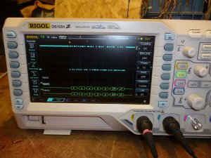

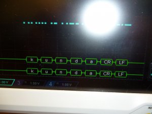

Zde je zkouška sledování komunikace
Je provedena na komunikaci z Arduina do Altery ...na cvičných modulech z Číny
Použité IDE vygenerovalo taky kód pro naprogramování  Altery .
http://www.svarforum.cz/forum/uploads/thumbs/7964_p1070790_w.jpg;   http://www.svarforum.cz/forum/uploads/thumbs/7964_p1070791_w.jpg
https://uloz.to/!NJfSFG25aYVD/p1070790-jpg   ;  https://uloz.to/!qDyUzkB5JIP0/p1070791-jpg
Otázkou je tedy jak postupovat dál, aby se dosáhlo vlastností původního programu definujícího rychlý PWM regulátor pro řízení H můstku v koncovém stupni zdroje.
Nebo raději , jaké vlastnosti má splnit program , aby byl použitelný jako "softwarový " PWM pro řízení koncového stupně konfigurovaného jako H můstek .
OMLUVA
Prosím promiňte ze ten text komunikace . My jsme nevěřili, že se to povede. Takže proto se tam ocitlo to co vidíte ...................
Díky
Modře je datová zpráva jak jede po komunikačním vedení. v bitové formě ( slovo )
Zeleně.... dekódovaná datová zpráva
Editoval JaroslavPavel (15-04-2018 11:00:47)

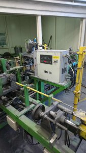

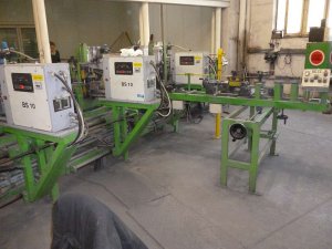

I takto může vypadat řízení svářečky :
1) Řídící automat všech svářeček
2) Pohled na svářečky v lince
3) Pohled na vadnou svářečku
http://www.svarforum.cz/forum/uploads/thumbs/7964_oizeni_varecek_w.jpg;http://www.svarforum.cz/forum/uploads/thumbs/7964_soubor_svaoeeek_w.jpg;http://www.svarforum.cz/forum/uploads/thumbs/7964_porucha__w.jpg

A takto to vypadá po opravě :
https://uloz.to/!JnlsFCrC7Dce/p1070804-mov
Pohled na  linku:
https://uloz.to/!XYQbgui9OZd3/p1070806-mov

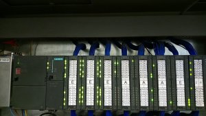

Pohled na  řídící PLC SIMATIC  7
https://uloz.to/!wzeYqcC5k0Sm/p1070807-mov
