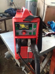

http://www.svarforum.cz/forum/uploads/thumbs/7156_img_20170715_103705.jpg
možná s tou co mám doma by to šlo ale i tak bych  před tou práci mněl velký respekt. U těch mašinek neplatíš za to jak vypadá panel ale co to umí a ještě jsem neviděl Kutreibr co by opravdu svařoval a to jsem jich pár poznal. Dokonce s Alfínem mi to moc nešlo. Snad to bylo v nadstavení a šlo by to vyladit. Ale i tak to není mašina za 21 tisíc

Pate, vím, že Fronius je špice a plně chápu tvé nadšení. Sám mám TP1500 a měl jsem možnost si vyzkoušet to co máš na té fotce, ale ne všechny funkce, protože to bylo na montáži nerez potrubí kde mi ho dali na chvíli do ruky. Také jsem měl kuehtreibera KITin 170LA. Že by se tím ale nedalo svářet je pro mě novina. Na montážích, kde chodím kontrolovat jak probíhá montáž (dle mé dokumentace) se při svařování nerez potrubí občas setkávám s KITinem 1900HF. Na sváru není poznat čím to bylo svařeno. Je ale spíš poznat kdo to svářel. Bylo by asi dobré popsat, co konkretně na těch kitinech vadí co na nich brání provedení kvalitního sváru. Nejsem jejich fanda, ale připadá mi tvé odsouzení příliš kategorické.

Já jsem vycházel s toho že chce vařit hliníkový  rám na kolo .Proto ten respekt. Nerez a hlína  je hodně odlišná na svařováni. Třeba ta Alfa na nerezu uplně v pohodě nemám problém a na hliníku to prostě nejelo jako froník. No a na rámu kola  či dokonce motorky co tady chce pán svařovat, tedy píše o kole. Zajít si koupit Kutreibr  a vařit hliníkové rámy no nevím  nechtěl bych být zákaznik .Jinak at si každý vaří čím chce. A tu tp1500 mám také  je dobrá na elektrodu na montáž ale tim  TIGem se moc nedá. třeba ten svar jsem  dělal  tou 1500 ale je to jen slete
