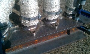

No na tomto fore je kopec dobrych zvaracov z ciech, ale uz dlho sem neprispievali... warlockwv, unihero ...  ja hlavne zvaram tigom hlinik, potom antikoru a cierny material pomenej... predvcerom som zvaral dva antikorove vyfuky priemerov asi 80mm z 2mm stenou, ktore typek dopasoval k sebe z dielcov narezanych karboskou.. nieco hrozne.. fugy ako hovado ze ci mu to pekne zvarim.. :-) nakoniec bol spokojny. :-)
toto som nasiel v archive, uz som to sem niekedy davno daval.. su to zvody, nie vyfuky o ktorych som pisal..
http://www.svarforum.cz/forum/uploads/thumbs/3907_zvod01.jpg

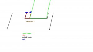

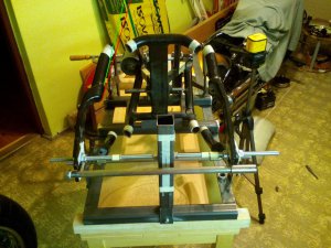

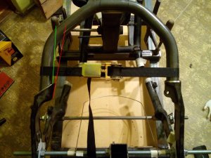

Ta mezera je z vnitřku milimetr. Už originál díl je do toho vsunut malinko nakřivo. Ten můj nový díl je tam úplně v jiném úhlu. Je to z důvodu že jsem nedostal ohyby blíž k sobě, tudíž jsem byl s jedním dál a o to víc musela jít trubka z ostra do tohodle odlitku. Na druhou stranu se mi to i hodí protože nové kolo je širší a teď je zatím brzdový kotoč vpravo. Chci s tím odjezdit jednu testovací sezónu a potom přehodit kotouč vlevo tak abych brzdil přímo hrušku diferáku zároveň s kolem. Takže se mi tam ten prostor bude i hodit.
Ta vložka asi bude lepší než to jen vyvařit, akorát by nebyla kruhová ale jen půlměsíc který bych nahulákal do té mezery a ten by se tam navařil. Otázkou je jestli u toho půlměsíce srážet hranu kvůli sváru a nebo ho nechat zároveň s tím odlitkem takže by svár byl položený jakoby na dvou rovinách. ???? Klín by mohl být i ze stejné trubky ať to je stejný materiál. Jen to není tak široké na vyplění díry takže tam stejně budou mezery.
To pnutí, když by se to celé vyvařilo COčkem by vzniklo když by se ta díra vyplnila na etapy? Nebo co ovařit TIGem tu trubku z vnitřku kde je malá mezera a až jako poslední kdy už bude dovařená celá kyvka vyplnit tuhle ďuznu?
http://www.svarforum.cz/forum/uploads/thumbs/8063_img_20170127_163911.jpg
http://www.svarforum.cz/forum/uploads/thumbs/8063_img_20170520_172613.jpg

http://www.svarforum.cz/forum/uploads/thumbs/8063_varianta_e1.jpg
http://www.svarforum.cz/forum/uploads/thumbs/8063_varianta_e2.jpg

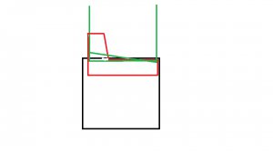

Myslel jsem to tak,že vložka(máš ji značenou jako klín)bude utopená v tom odlitku a v místě té 4mm džuzny bude vytažená po trubce třeba 3cm nahoru(takové ouško jako u vědra/přelatění) který by se přivařil k té trubce.Svárem by se všechny 3 části spojily dohromady.

asi nevím co myslíš, zkusíš to nějak načrtnout?
Pájka, cín, kalafuna, kladivo na komunisty, vrtačka s kličkou, nebozízek, Rambo nůž, kanady vz 60, zahradní rýč a motyčku, motouz. To vše v kufříku Lidl Parkside.
#44 24-09-2017 19:59:38
Re: hledám šikulu s TIGem
nějak takhle
http://www.svarforum.cz/forum/uploads/thumbs/1544_vloka.png
Ta vložka je to červené,zelená je trubka,odlitek černý.Moc se mi s tím nechce piplat blbě na to se zalepeným okem vidím.Snad to bude srozumitelné.-zelená linie doleva nahoru označuje místo největší díry.

Jj uz chapu, akorat tu vlozku prave nedam dokola. Musel bych udelat jen pulmesic.
A co teda zavarit nejdriv vsechno kolem, od nejmensich mezer a postupne se propracovavat k tem vetsim a nakonec tohle. Takze i kdyz by to byl velky navar uz by se to nemuselo nikam natahnout? Premyslim jestli nemam moznost to nekam dat do pece abych se zbavil toho pnuti. Ale rikam si i jak to delaji ve fabrice, tam asi nezbavuji kazdou kyvku a ramy pnuti.
