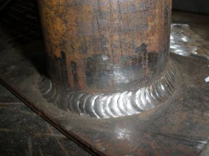

Když to vybrousim tak to bude v tom sváru zeslebené ne? Když mi někdo udělá takový svár COčkem tak v tom taky nevidím problém. Myslel jsem že tím TIGem to bude hezčí. Jde taky o to aby se to vařilo asi nějak postupně aby se mi to tím vařením nenatáhlo nějakým směrem. To mi taky někdo tvrdí že je tam tak silná stěna že to zůstne stejné a jiný zase že by se měla zavařit třeba třetina trubky, potom začít jinde. Každopádně mít každý spoj aspoň na třech místech nabodovaný. On každý říká trošku něco jiného. Mě je vcelku jedno jaký bude postup. Jde mi o to aby to drželo, vypadalo a nepokroutilo se to. Každopádně si myslím a i mi přijde že svár TIGem je měkčí, houževnatější než CO. Když zaboduju něco COčkem tak s tím dvakrát někam zakroutím a ulomím to. Ten TIG drží a spíše se ohýbá materiál kolem.

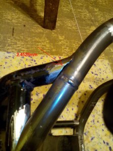

No víš, mě praštilo do očí tohle; to je díra jak do pr...
http://www.svarforum.cz/forum/uploads/thumbs/4621_ccc.jpg
Jelikož jsem tušil, že další spasování nebude o moc jiný. Sražení hran nevadí a díry se daj dovařit, ale bude to práce navíc a pokud se to udělá najednou, tak tam bude velký pnutí. Pokud se nejdřív drátem dopasuje trubka, zabrousí,  a pak teprve se to svaří, tak to nebude tak hrozný. Ale se zkroucením počítej stejně. Kamarád stavěl kola, bylo to "jenom" pájený, takže míň tepla, dělal to ve stolici, kde měl všechno přesně spasovaný, a stejně ten rám pak musel rovnat, protože se to někam hnulo.

Pafik koukni na posledni mnou vlozene fotky. Ta co si ji sem dal ty uz neni aktualni. Ty dve 22x2,6 trubky jsou vyrizle a nahrazene jinymi. Na tech mych poslednich fotkach to je videt vcetne dopasovani. Je tam cca 2mm mezera max.

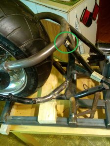

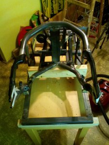

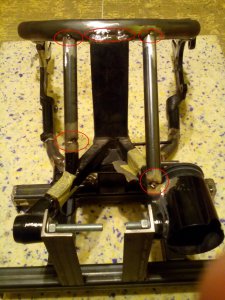

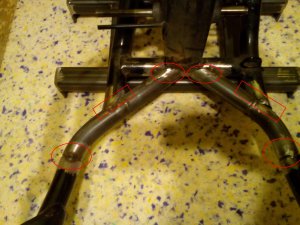

Ještě přidám další foto aby v tom bylo zase víc světla. Je tam jedno fakt hnusný místo. Je to mezi továrním odlitkem, výkovkem či co to je a mnou naohýbanou trubkou. Z nějakého důvodu, možná velká odchylka ve výrobě odlitku je ta díra do které je vsunutá trubka tak velká že z jedné strany je necelých 4mm mezera. Je to i proto že ta moje trubka není úplně ve středu díry. Kdo někdy ohýbal trubky a nepoužíval k tomu CNC ohýbačku tak ví proč nejde celý horní oblouk se kterým se musíte trefit na třech bodech dopasovat přesně na milimetr do středu díry. Když kouknu na tovární japonské sváry tak je to snad zalité 5kou elektrodou :-D
Potom je tu jedno místo s 2,5 milimetrovou škvírou a jedno s podobnou mezerou.
Pak je tu ukázka toho skoro na hov.. dopasování na dvou malých trubkách kde není ani milimetr. Ono na fotce to vypadá nějak a v reálu také.
Výroba bicyklů asi není z roury se stěnou 2,6mm o průměru 31,8?
Já jsem na začátku psal že hledám někoho koho to baví a nebude to brát vyloženě jako zakázku, melouch. Samozřejmě tu práci zaplatím, je mi jasný že hledám asi jehlu v kupce sena.
