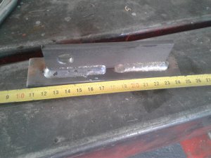

Len na doplnenie , pevný horák bez eurokonektora má väčšinou zaťažovatel 140A/35%. Pre hobby použitie môže byť zváračka z prvého príspevku ekonomická alternatíva. Dá sa s tým pracovať okolo domu. Treba to ale zvážiť , za príplatok cca 100eur už dostanete eurokonektor , silný podavač či el ventil plynu...
Nedávno ma kamarát poprosil o rozchodenie utrápeného trafa s mig 185 s podobným podavačom a horákom. Oproti spomínanej zváračke z prvého príspevku má tragický zaťažovatel. Pridávam foto ako to nakoniec fungovalo. Vľavo mix , napravo CO2.
