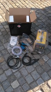

Tak jsem se stal majitelem tohohle polsko-čínského zázraku smile
Objednáno u Emilie za 8450,- všichni už ji jistě znají. Dorazilo GLS přepravcem - 250kč. Na dobírku dohromady 8700 wink
Obsah balení:dvě hadicové sponky, manuál a http://www.svarforum.cz/forum/uploads/thumbs/7753_img_20170904_171949.jpg
Sváření Migem jsem vyzkoušel pod Ar, jakmile vyplítvám pujde flaška na výměnu ventilu, přebarvení a hurá naplnit CO2.
Ještě se s tím musím blíže seznámit a skamarádit.
Svářečka má přepínač režimů MMA/MIG/TIG lift, na všech režimech funguje elektroventil, tekže je možnost za připojení TIG hořáku na eurokoncovku využít vestavěný ventil pro TIG sváření smile
Nějaký dofuk tam je, ale jak dlouhej sem neměřil.

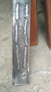

Dnes jsem zkoušel MMA a můj plán, že KITin 165 pujde dál do světa vzal za své.
Zapálit elektrodu byl problém (Hot Start není ?), jako bych měl na konci opratí trafo a né invertor. Když sem přilepil eldu tak na displeji zůstal nastavený proud. Anti stick se nekoná, je pravda, že o těchto funkcích se nikde v manuálu ani na netu nedá dočíst. Nicméně po dotazu na prodejce v Cz, má tyhle fukce včetně Arc Force mít... :rolleyes
Když vemu KITa, přiložím eldu ta zasyčí a chytne oblouk na brnk, přehodím opratě na Magnuma a peklo.
Přepl sem tedy přepínač na TIG a kukl co se bude dít, když přilepím eldu spadne proud na 14A - je přehozený přepínač?? Nebo se takhle má chovat i TIG? Nicméně zapálení mi přijde stejně problematické jako na MMA. Když už chytím oblouk není tak klidný jako u KITa.
Levé housenky jsou KIT, pravé Magnum
http://www.svarforum.cz/forum/uploads/thumbs/7753_img_20170910_183436.jpg
