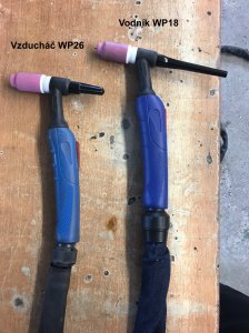

Chlapi, nedávno jsem tu řešil TIG hořák na fajnové prácičky. Teď bych potřeboval poradit s výběrem hořáku pro většinu prací. Jak je z podpisu patrné, mám WF JetTig 250 s tím, že svřuji z 90% hliník. Doteď jsem používal druhej nejlevněší low end, co snad existuje, viz. obrázek tip WP26 vzduchem chlazený. Nyní dodělávám vodní chlazení k svářečce a na přechodnou dobu asi nasadím jeho bráchu WP18, který je vodou chlazený a byl dodávaný se svářečkou, nicméně je to asi stejnej shit jak ten první.
Tyto hořáky už nechci, protože mi přijdou poměrně neergonomické, neforemné s krčkem hořáku, který pořádně nedrží oproti rukojeti atd. Zkrátka co byste poradili za vodníka za nějakej rozumnej peníz s rozumým zatěžovatelem na 250 A?
Koukal jsem třeba na hořáky Parker, jak mají měnitelná ta tlačítka a člověk si tam může dát třeba poťák apod. Stojej za něco? Nebo to bude kvalitou podobný tý první číně? S čím svařujete vy?

Tak chlazení zprovozněno. Nahodil jsem zatím ten čínský vodní hořák a strašně mě překvapilo, že oproti tomu čínskému vzduchem chlazenému musím přidávat tak cca. 20 A, abych se dostal na stejný výkon oblouku. Je toto běžné i u profi hořáků?
Chápu, že je tam rozdíl v tom, že u vzduchem chlazeného je větší průřez kabelu, kdežto u toho vodníka je koaxiál a kabel se chladí vodou. Poměrně mě to štve, protože některé věci jsem do teď jel třeba na těch 250 A , což je u mě max a bylo to tak tak. Poměrně by mi to vlastně degradovalo možnosti svářečky.
S tigem už mám ledasco nasvářeno, ale s vodníkem je to zkušenost první.
Asi bych šel do toho Parweldu (Binzelu, Esabu). Ono tu ve finále asi nic moc jiného ani není. Když pominu třeba Fronius, který má ale svůj spotřebák. Jen by mě teda mrzelo, pokud by se ten značkový choval v tomto úplně stejně.

To je pro mě divná informace. Nevím, co by mělo být důvodem nižšího výkonu. Svářecí proud je regulován jako konstantní, tak ev. úbytek napětí na kabelu by neměl mít vliv. Já nic takového nepozoruji. Pochybuji, že by se to výměnou hořáku změnilo.

No, je mi to taky divné, ale rozhodně si to nevsugerovávám. S tím vzduchem chlazeným jsem dělal občasně asi čtyři roky a už mám v oku kolik na co nastavit. Přehodil jsem hořáky a vše jinak. Tak teď babo raď, kde je problém. Každopádně číňana brzy zahodím a uvidíme.

Já mám vodníka Binzela, ale i čínský, co jsem dostal ke svářečce a již ho nepoužívám. S Binzelem žádný rozdíl nepozoruji. A pokud si vzponímám, tak ani s tou čínou nebyl rozdíl. Je to divné.
