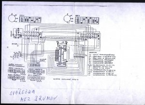

Sháním schema zapojení přepínačů 220V a 380V u Svářecí transformátor RTB 2

neměl byste někdo ta schémata spínacích programů přepínačů, či typová čísla těch přepínačů? Stačil by i jenom na 380V, tan je úplně v háji, resp. ve svářečce vůbec není a kolega ji po mně chce opravit. Díky za pomoc.

Díky za odpověď. Schéma v té knížce je, ale není tam schéma spínacích programů...to je údajně v dokumentaci ke svářečce. nakonec jsem schéma našel na elektrobastlírně v uploadu...kdyby to někdo také potřeboval:
název souboru: svářečka RTB.jpg
http://www.elektroworld.info/ftp/index. … ta/Ostatní

Pridavam odkaz http://www.svarforum.cz/forum/uploads/thumbs/4052_sva248e232ka_rtb.jpg
