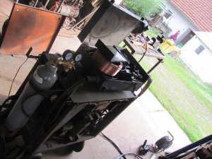

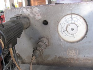

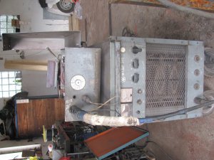

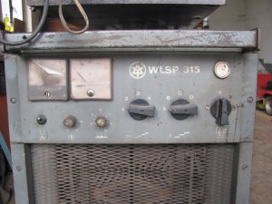

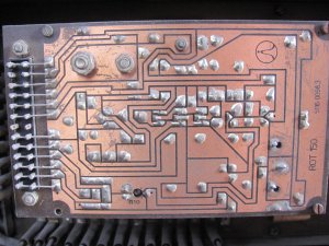

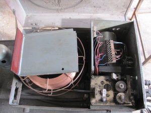

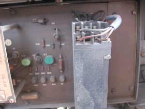

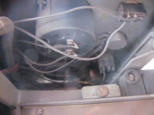

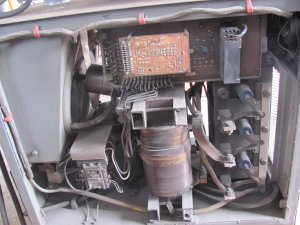

Tak máte pravdu, že to asi boduje, ale je to nevyzpytatelný, desetkrát to udělá bod a po jedenácté si jede svár. Vím, že se to nastavuje třetím ovladačem zleva na bedně. Z druhé strany to vypadá takto a jsou tam volné dva kabely svázané k sobě a nevím, kam je připojit, nebo jestli tam vůbec patří. Mohu poprosit o radu či foto, jak zapojit ten potenciometr, nebo v čem jiném může být chyba?
Tady mi nereaguje ten třetí ovladač
http://www.svarforum.cz/forum/uploads/thumbs/7989_img_5305.jpge
http://www.svarforum.cz/forum/uploads/thumbs/7989_img_5306.jpg
Tady je vidět (bohužel blbě) ten potenciometr (ovladač z druhé strany), jsou na něm připojeny dva kabely a další dva svázané k sobě jsou vypadlé.
http://www.svarforum.cz/forum/uploads/thumbs/7989_img_5310.jpg
Jaké má být tedy prosím správné zapojení, či v čem může být ještě chyba? Kdyyste si všimli nějakého průseru budu rád :-) Ať vám to sváří líp než mě :-)
http://www.svarforum.cz/forum/uploads/thumbs/7989_img_5316.jpg
http://www.svarforum.cz/forum/uploads/thumbs/7989_img_5315.jpg
http://www.svarforum.cz/forum/uploads/thumbs/7989_img_5314.jpg
http://www.svarforum.cz/forum/uploads/thumbs/7989_img_5313.jpg
http://www.svarforum.cz/forum/uploads/thumbs/7989_img_5311.jpg
http://www.svarforum.cz/forum/uploads/thumbs/7989_img_5309.jpg
http://www.svarforum.cz/forum/uploads/thumbs/7989_img_5308.jpg
http://www.svarforum.cz/forum/uploads/thumbs/7989_img_5307.jpg
http://www.svarforum.cz/forum/uploads/thumbs/7989_img_5304.jpg

No ked vidim ten zeleny a zelenejsi kondik uz by som mal obavy ci su este ok. V kazdom pripade na to musi pozriet niekto kto vie co robi.
#9 04-08-2017 21:50:54
VašekP
Registrovaný: 12-10-2013
Příspěvky: 628
Re: WLSP 315 - při svařování začal vynechávat oblouk
No jo kondenzátorky TE002 až TE 006 ztrácely kapacitu díky pouzdření do zeleného (později také oranžového nebo šedého) plastu. Některý drží, dost jich ale vyschne a nemá kapacitu téměř žádnou. Při výměně pozor na polaritu, dnešní radiální kondenzátorky mají vyznačené minus proužkem ze strany pouzdra, tyto staré mají u vývodů zespodu vylisované + a - , takže to chce být opatrný, zejména, když nemá deska potisk.

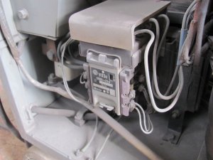

pokud to při výpadku cvakne (odpadne či přiskočí relé) slabě někdy až neznatelně cvaká malé relátečko na desce tam spíš je spínání vidět než slyšet ovšem to optické zjištění funkce není rozhodující i sepnuté relátko nemusí být sepnuté*1 relé hlavní cvaká už silněji*1, tak je to závada spínačů, choulostivý je kontakt ve spínači na rukojeti hořáku přesto že je robustní tak jeho kontakty jsou vystaveny nejvíce prachu a potu z rukou - agresivní prostředí*2, nebo jiné zaoxidováné či za ty roky už vymačkané kontakty na zástrčkách ve svorkovnicích a při mírném pohybu se kontakt přerušuje*3, nebo dokonce přerušené vodiče v kabelu*4, když vydím ten zabalený kabel  do té hadry nebo co to bílé je tak bych to i předpokládal, a pokud to necvaká tak poruchu způsobuje elektronika a do té bych doporučoval bez znalostí elektroniky a funkce vůbec nezasahovat natož tam něco pájet a kdo se ptá jak se pájí kondenzátor na desku jestli mu na to stačí trafopájka tak to zajisté neumí protože jinak by se neptal takže zničení desky je téměř jisté, pájet na staré už osazené desce je horší než osazovat novou kde se nasune součástka s čistými drátky a na čistou měď "cestičky" se kápne cín ten se rozleje, to se musí odsát cín odehnout drátky staré součástky tu vytáhnout to vše během jedné vteřiny jinak ta cestička se od desky odlepí a pak se musí pracně opravovat jeli to vůbec možné
samozřejmě kdo chce tak ať si ji zničí tohle moje doporučení je jen rada
měl jsem podobnou poruchu, taky nepravidelné sepnutí nebo přímo přerušení v polovině práce pak z ničeho nic to celý den šlo pak zase to začlo zlobit a nebylo možné udělat centimetr pěkného sváru a tak pořád dokola, zkoušel jsem co se dalo ovšem jen v možnostech a hlavně tak abych nic nezkurvil a o čem jsem věděl že tomu nemohu ublížit
*1osobní zkušenost, relátko lun na desce sice při stisknutí spínače přiskočí onšem kontakty nesepnou jelikož jsou zoxidované, rozebrání a naleštění kontaktů pomohlo musí se ale velmi opatrně je to maličké a případné ohnutí či napružení kontaktu by mělo za následek rozladění funkce nebo úplné vyřazení činosti - porucha se zmírnila, velké hlavní reré také rozebrané vyčištěné - porucha se ještě více zmírnila
*2 osobní zkušenost, spínač tvoří měděné plíšky a kousek kulatinky v místě styku je černý příškvarek a někdy sepne občas ne důkladné vyčištění pomohlo - porucha se opět zmírnila ale pořád to zlobí
*3osobní zkušenost, zástrčka pro kabel je pětikolíková použity jsou všek jen dva a zrovna ten jeden měl prasklou dutinku a podle toho jak se postavili hvězdy na nebi společně s měsícem tak to buď šlo nebo ne, opravil jsem to tak že zásuvka je rozdělávací tak tu nepoužitou dutinku jsem dal do místa kde je potřeba - intervaly mezi poruchami se stále zvětšují ale pořád je svařování opruz když v půli svaru to vypne za dvě vteřiny opět zapne tak to udělá přerušení nebo bouli
