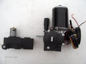

#6 27-07-2017 09:07:32
Re: Skrátenie horaka s eurokoncovkou
Varok : tu máš tvoj TELWIN  ľavo     a pravo OMI175/195 LS
http://www.svarforum.cz/forum/uploads/thumbs/2028_hpim2462.jpg
