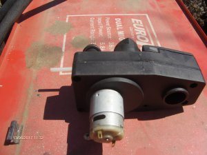

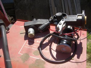

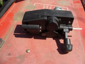

Tu GUDE dat do separovaneho odpadu ...  investovat do noveho TRAFA sa neoplatí !!!  malý plastový podavač motorčekom z AUTOdráhy :-)  Novú mašinku za 500-600€  podob.parametrami  je už velka investice  na doma ...
Podavač cca 15€
http://www.svarforum.cz/forum/uploads/thumbs/2028_hpim2431.jpg
Len na porovnanie posuvy malý a veliký ...
