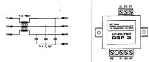

Tak dnes konečně došlo schéma filtru
http://www.svarforum.cz/forum/uploads/thumbs/1176_screenhunter_01_jun_09_1119.jpg

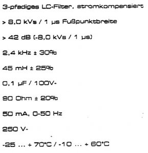

a jeho parametry
http://www.svarforum.cz/forum/uploads/thumbs/1176_screenhunter_02_jun_09_1120.jpg
Takže potenciometr průchozí a poslední svorka uzemnění, jak jsem si myslel.

Je dobře, že jste sem dal schéma, určitě se bude časem pídit po zapojení i někdo další. U takovýchto věcí by to měl dodat prodejce, ke každému kusu automaticky. Naměřené hodnoty v #4   odpovídají schématu, kromě průchodu 1-10  (E3-A3), tedy vadný kus?
