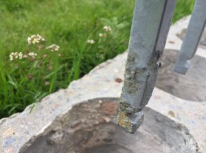

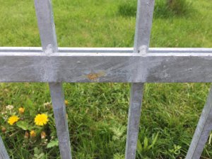

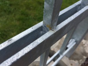

Dobrý den, chtěl bych se zeptat, zda je normální aby mi plot na několika místech (asi 15 míst) začal reznout hned pár dní po zinkování. Další otázka je, jestli je lepší s nátěrem počkat nebo plot odmastit a natřít co nejdříve.
Děkuji za odpověď

Okamžitě reklamovat ve firmě, kde vám dělali žárový zinek. Byla špatně provedena příprava před ponořením do zinkové lázně.

V obchodných podmienkach zinkovní býva že je prípustné zopár cm2 vady v zinkovanom povrchu. Retušujú to zinkovou farbou. Napr miesta kde je výrobok zavesený. Lakovne s tým mávajú problém. Ak teda dopredu uvediem že brána ide do farby , chyby nepretierajú. Príčina môže byť rôzna. Na prvej fotke Vám zostal kúsok trusky a okolo nej sa potom robia nepozinkované fľaky. Materiál mohol byť kontaminovaný napr silikonom či farbou...
S farbou nečakajte. Mne sa osvedčila polyvinylová farba z umakovu. Môže ísť priamo na zinok a drží spoľahlivo.

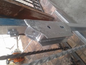

Ešte pridám jednu perličku z poslednej návštevy zinkovne. Bránku mi zavesili až tak šikmo že na zámkovej krabici zostalo asi pol deci zinku. Zospodu z kraja som vyvrtal otvor aby sa toto vnútri nestalo a oni to zavesia opačne. Meraw...

Musíš vrtat dvě díry  i na unik vzduchové kapsy . Mi branku přejeli vozíkem a kdy by to vyřezali  v rohách neřeknu nic ani to nepoznám ,ale oni vyříznou zdeformovaný díl zámku a díry  na fabku vyprsknou plazmou no hnus .Když jsem to řešil nikdo se k tomu neměl. Tak jsem si to vzal na dílnu a zase vše předělal, jsem rád že druhé zinkováni jsem nemusel platit. Joo jsou to páni sněmi nehneš.

Taky si myslím, že to je na reklamaci. Záleží potom na konkrétních podmínkách, jak mají vypadat přijímané díly, ale pokud se na předúpravě před zinkováním nepovedlo všechny okuje dostatečně odstranit a povrch dílu plošně omořit - připravit na zinek, neměli to do zinkové lázně dávat nebo to rovnou neměli do zinkovny přijmout.
U lakování záleží, jestli je barva certifikovaná na čerstvý zinkový povrch nebo ne. Která není, tak je lepší nechat zinek nějaký měsíc nakorodovat nebo zdrsnění provést příslušným činidlem. V zinkovně je taky vhodné zajistit, že povrch zinku je holý, není napajcován nějakým ochranným lakem, který zase zvyšuje životnost zinkovaného povrchu, pokud se nechá bez nátěru v kovovém zinkovém vzhledu.

To je hodně špatný, nic nenatírej - vyreklamovat určitě ANO, pokud to máš domu, pořád tě to bude mrzet  smile

Držím palce s reklamáciou. Wiegel mi dáva pri prijatí podpísať formulár kde skladník krížikom označí zistené nedostatky. Napr riziko deformácie , struska , farba , zle vyvrtané otvory , zvárací sprej atd... Oni to majú dobre prešpekulované.
Radim konzervačný nástrek je len na objednávku a za príplatok.
Pat, robím tie zámkové krabice stále rovnako a vždy to bolo ok. Dve diery nemusím vrtať keďže je zádlab až po vrch krabice a vzduch unikne tadial. Toto je prvý krát že niekto nerozmýšlal. Mali to jednoducho nakloniť opačne.Bolo by to aj krajšie keby zinok stekal na rohu pod pántami...
Najbližšie im k tomu priložím výkres s požiadavkou na správne naklonenie.

Tak to mě tedy hodně zajímá jak dopadneš. Dáš  to dolu, dovezeš to zinkovny .Tam  neuděláš nic,  zase si to naložíš a pojedeš domu. Těm přeplátovaným spojum říkají nedokonalé spoje. Tam se zinek nedostane. Vytáhnou  předpisy které jsem viděl  a bude vymalováno.

robi G no jo to jsem nevěděl a na fotce to nebylo vidět
