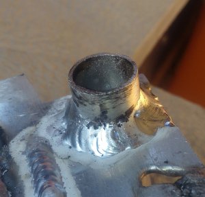

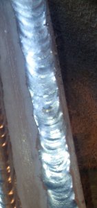

Ahoj vsem,prosim o zhodnoceni prvnich dvou housenek,mat. hlinik 3mm,elektroda 2,4 seda.hubice 7,ar 6l.Ty kratery si myslim,ze jsem na ostatnich housenkach docela vychytal,ale muj hlavni problem nastava,pokud chci privarit 30mm dlouhou trubicku 10x14 k jeklu 40mm dlouhemu 50x30x2.Tam se mi za boha nedari natavit oba materialy,abych mohl pridat drat.Po chvilince natavovani jeklu se mi trubicka bori a v podstate rozteka.Varim bez pulzu,frekvence 100,balanc 30,cca 80A svarovaci proud.Co kde v nastaveni zmenit,nebo delat jinak?Mockrat diky

To je trochu obtížnější. Jedná se o kouťák, který vyžaduje větší cvik. Schází se tam více materiálu a to bude vyžadovat větší proud. Přidal bych na 100A, zvětšil frekvenci klidně na 150Hz a snížil bych EP na 20%. Pozor, trubička musí být vodivě spojena s tím joeklem. Pak elektrodu (ne zelenou) 2,4, nabrousit a špičku ubrousit, aby ploška měla cca 1mm. Pak začít na joeklu, když se bude dělat "zrcátko" přejdi na trubičku trochu oddal elektrodu a přidej drát. Tady je potřeba zezačátku držet kratší oblouk, ale při přidání drátu pozor, abys nesmočil. Když se to spojí, bude skoro vyhráno. Na vzorku na fotkách bych také přidal více proudu. Pak na tom konci asi delší pokles proudu, ve správný okamžit přidat drát a trochu se hořákem vrátit, aby se zalil kráter.
No,prvni zkouska s novym nastavenim je za mnou,hodne to pomohlo,mockrat diky.Ten koutak je taky prvni,byl na stary nastaveni,ten byl v pohode,ale ty trubky... to byl narez.Na fotce je trubka stena 1,5mm na plechu 3mm na novy nastaveni.
