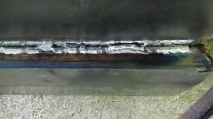

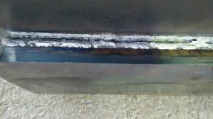

Hodnocení svaru

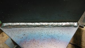

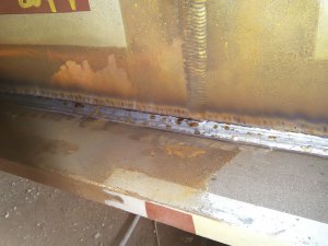

Zdravím,
mám za sebou první týden ve svářečské škole a přijde mi, že mě až podezřele moc chválí, a tak bych chtěl poprosit o hodnocení místních profíků. Délka svarů cca 20 cm, první obrázek poloha PF, druhý poloha PB, 82 % argon + 18 % CO2, tloušťka materiálu 3-4 mm. Kritika více než vítána.
Děkuji
http://www.svarforum.cz/forum/uploads/thumbs/7599_img_20170406_111439.jpg
http://www.svarforum.cz/forum/uploads/thumbs/7599_img_20170406_130131.jpg

Ten druhý svár vypadá docela pěkně. Ten první, no......

ten prvý taka zvláštna technika druhý dosť dobrý....

Když budu hodně přísný, tak řeknu že:
Svár svařovaný na stoupačku -PF - je docela slušný, jen je vidět, že na posledních 30 mm už umdlévala ruka. To nevadí, je to jen rutina.
Kouťák v PB je trochu horší. Není zcela zvládnutá "spodní" strana sváru na desce. Při rozlomení by tam bylo hodně studeňáků. Prostě natavit se musí hlavně strana, která nejvíc odvádí teplo. Na tu svislou stěnu se pak tavenina musí trochu "natlačit". Hořák naklonit vůči oběma stěnám na 45 stupňů a drát neukazuje přesně na hranu svislého plechu, ale tak 1 mm od ní na plochu. Zlepší se tím rozdělení tepla, tím i závar ve hraně, i vzhled okrajů sváru. Ale po týdnu v kurzu je to docela pěkné.

kutak by mal vyzerat nieako takto sice tento je na plny prievar ale pre inspiraciu by mohlo stacit http://www.svarforum.cz/forum/uploads/thumbs/2942_img_20160116_084535.jpg
co sa tyka tej stupacky ja osobne by som ubral trocha drot pre jemnejsiu kresbu ale zasa to bude mat za nasledok vetsi rozstrek ale jemnejsiu kresbu

Je to  hodně odlišné,  asi by jsi  trojku plech také nedal sprchou. On to vařil jiným proudem. Jen tak mezi námi, je to jen o vedení hořáku. Náuka o materiálech  potom dělá svářeče, čím a jak vařit. Přidavné materiály a tak dále.

To máš pravdu že je to v sprche a3ka plech by mohol byť problém ale na 4ke plechu by to už šlo pri troche tréningu vpohode

jsou tam pravda nějaké drobné estetické chybičky ale jinak paráda, takto to já nezavařím a to už mám svářečák na CO 20let a zdá se mi že je to čím dál horší klepou se mě ruce až mám chuť s tím kolikrát mrdnout o zem s elektrodou je to paradoxně lepší asi proto že elektrodu si opřu o materiál obalem, možná ale je to tím že prostě svařuju velice málo asi tak jednou dvakrát do měsíce deset minut, někdy kdy se něco vyrábí je to doba delší ale to je zase jednou za dva tři roky

Já to myslel jinak. Když se svařuje tenký materiál, tak se jede na malé proudy, lázeň je hustší a tak se lépe kontroluje. Svár je celkově menší a u tak tenkého plechu se podle mě ani nemusí dělat kořen plus vrch. Když bude kořen svařen malým proudem, na to vrch opět malým proudem, jinak by hrozilo propálení materiálu, tak je svár divně roztahaný jako na obrázku. U tlustších materiálu je potřeba velké proudy, lázeň je řidší a je ji mnohem více. To už je potřeba zase úplně jiný styl svařování, nehrozí propálení zákl. materiálu.

Na to že to má v ruce týden, je ta stoupačka moc pěkná.Tady si stojím za to, že ten člověk má na svařování talent a když bude mít zájem a příležitost svařovat, tak se to naučí velmi dobře.Někdo ale na to vlohy nemá a nenaučí se svařovat ani kdyby to držel v ruce každý den 12 hodin.Až bude svařovat kouťák na plechu 10 mm, tak si v PB přidá aby byl svar provedený sprchovým obloukem, pokud mu to svářečka umožní.Důležité je ale trénovat i napojení.Udělat pěkný svar v kuse je prima, ale může to celé zkazit nezvládnuté napojení svaru.Přece jen se učí svařovat do praxe a tam se nevaří 200mm kousky co se dají udělat na jeden zátah

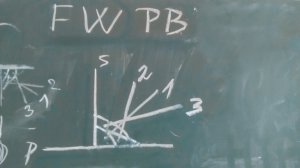

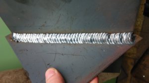

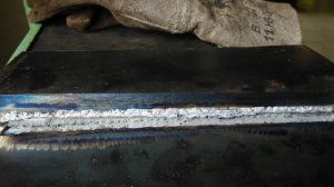

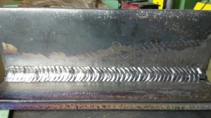

mám za sebou další týden svařování a první zkoušky rozlomením, ale nejprve bych chtěl doplnit pár věcí k příspěvku #1, konkrétně ke kouťáku v poloze PB. Je to v podstatě příprava na zkoušku, kde bude stojna cca dvakrát větší než postava. Čísla 1,2,3 znázorňují úhel mezi hořákem a plochami u jednotlivých vrstev. Bylo nám řečeno, že třetí vrstvu máme provést s rozkyvem a svarovou lázeň držet déle na stojně.
http://www.svarforum.cz/forum/uploads/thumbs/7599_4mm_pb_fw.jpg http://www.svarforum.cz/forum/uploads/thumbs/7599_tabule.jpg

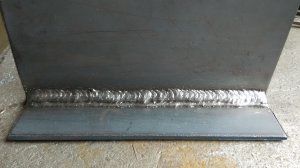

Pokus 1:
http://www.svarforum.cz/forum/uploads/thumbs/7599_fw_pf_10mm_pokus1.jpg http://www.svarforum.cz/forum/uploads/thumbs/7599_pokus1_lom_leva.jpg http://www.svarforum.cz/forum/uploads/thumbs/7599_pokus1_lom_prava.jpg
větší rozlišení lomu: http://imgur.com/H8VwnQ0 *** http://imgur.com/e9AnC87

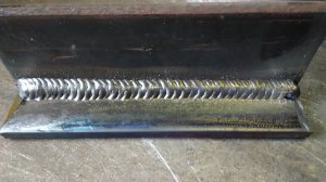

Pokus 2:
http://www.svarforum.cz/forum/uploads/thumbs/7599_stoupacka_10mm_pokus2.jpg http://www.svarforum.cz/forum/uploads/thumbs/7599_stoupacka_10mm_pokus_2_lom.jpg
http://imgur.com/GTyFa0j
Prý by to prošlo, sem tam nějaký pór (v toleranci) a u druhého svaru je s odřenýma ušima začátek kořene (vpravo). Co na to říkáte?
