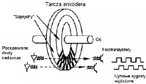

Nedávno jsem jeden enkodér opravil - ale nejednalo se o svářečku, typ už nevím. Chvíli fungoval, pak nic. Nejdříve jsem myslel, že bude zaprášený fototranzistor. Ze zadu jsem vydloubl kryt,( šlo to dost špatně) pod ním byl přístupný malý tišták, kolečko s fototranzistorem a LED vidět nebylo, tato část byla tedy dobře chráněná před prachem, z tišťáku vedly drátové vývody k vývodům LED, pod lupou nic vidět nebylo, ale pod mikroskopem byl krásně vidět studeňák na spoji jednoho páru drátků k té LEDce. Ten můj enkodér funguje na principu stejném jako točítko počítačové myši - kolečko se dvěma kružnicemi okýnek, výřezy jsou poposunuty, tak se pozná, na jakou stranu se točí.
napájení + a -, dva výstupy s obdélníkovým napěťovým výstupem proti zemi (oproti sobě jsou posunuty, pokud se točí je na osciloskopu vidět impulzy).
http://www.svarforum.cz/forum/uploads/thumbs/3495_enkoder.jpg

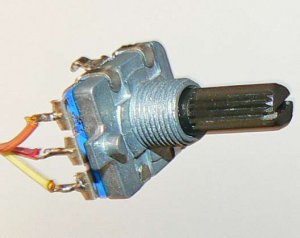

Tak mi to nedalo a v Neděli jsem to rozdělal . Všechno jsem vyčistil a zjistil , že je to opravdu nkoder . Ta hřídelka je vyběhaná a je na volno . Zatím to musím nechat tak . Proud nastavím i když třeba z 60A nastavuji 100A a při 70A skočí 30A . Ale zatím se stím dá pracovat . Bohužel označení je asi ze zadu a bez pájení se nedá zjistit . Vypadá takhle
http://www.svarforum.cz/forum/uploads/thumbs/142_pre24_foto.jpeg
Jen nevím kde takový sehnat .

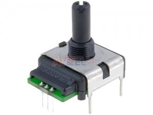

Tento N-coder je o co kvalitnejsi ... Ze je Bourns , made in Mexico a je pouzivany tak isto Yellow zvarackach , len to ludia chcu ako nahradny diel dialkovemu ovladanie digital stupnici ... Blue made in Trebic is China manufaktury ...

A je to isto ten N-coder ?  Ked das dva tlacitka , tak jednym nebo druhym vis krokovat Stupnici  +nebo - . Maji ho napr. farner  ECW1J-B24  levneji nez u akoby vyrobce svarecich stroju ... oni radeji novy modul , ako N-coder prodat .

Ano ako misto N-coderu , ked to vis zapojit a vyskouset . a tam ti to nebude skakat , tlacis tacitko a krok hore nebo dolu ...

Jen nevím kolik kroku má origo . Ale teď stejně nemám čas . Konečně mam volno tak dělám resty .
Kitin 170LA
#60 22-12-2014 19:27:02
pt.kbely
Registrovaný: 26-12-2011
Příspěvky: 885
Re: KITin 150 TIG LA Kühtreiber
Ten můj vypadal úplně jinak, po zadání označení jsem našel jak obchod, tak i schéma zapojení. To označení je dost důležitý, může být různá hřídelka, jiné pracovní napětí a jiný počet pulzů na 1 otáčku, může mít i více výstupů než pouze dva, různé mechanické varianty.
Ty levné jsou např zde: http://pselectronic.cz/s1629-rotacni-enkodery.html nebo http://www.vo.gme.cz/cz/index.php?page= … 84&p=1
Ten obrázek co jste sem dal tak nebude s LED a fototranzistorem, ale pouze s mechanickým kontaktem. vypadá jako P-RE30S  (30 značí počet pulzů na otáčku) :

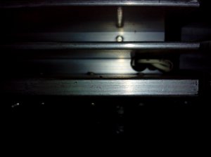

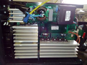

Protože mě jeden kolega požádal o foto 170La tak dám jen to co mám . Teď už to rozdělávat nebudu .
čidlo
http://www.svarforum.cz/forum/uploads/thumbs/142_img_20141221_084207.jpg
http://www.svarforum.cz/forum/uploads/thumbs/142_img_20141221_084219.jpg
http://www.svarforum.cz/forum/uploads/thumbs/142_img_20141221_084131.jpg
