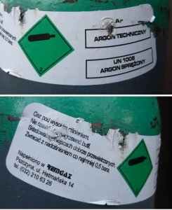

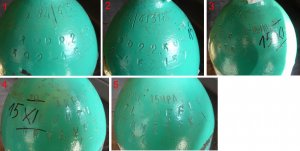

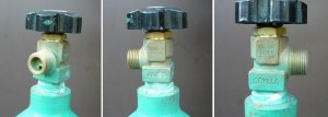

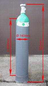

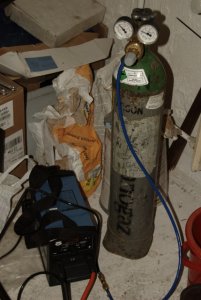

Tak v patek jsem byl v Polsku koupit malou flasku argonu (myslím že je to 8l predelany hasicak). Plneno na tlak 150 atm, tlakova zkouska je predpokladam ten udaj 22,5 MPa (225 atm) vyrazeny na hrdle flasky-viz foto. Jedna se o firmu Tomar  http://www.pkt.pl/tomar_autoryzowany_de … 47cc.html.  Cena za prazdnou lahev 250zl (1690kc) a napln argonu 35zl (236kc). Vse probehlo jednoduse a rychle, bez prudeni s zivnostenskymi listy atd. jako u nas ze smile Doufam ze to admin nebude povazovat za reklamu, ale vsem z blizkosti Ostravy tuto firmu doporucuji, dobre ceny a seriozni pristup, otevreno po-pa do 17hod! Musite si pripravit zlote, protoze koruny, eura a platebni karty neprijimaji. Radeji si vymente zlote u nas nebo tesne za hranici, tam je smenaren (kantor) dost, protoze jinak byste museli asi 5km do Wodzislaw Slaski-to byl muj pripad sad I kdyz neumim vubec polski, tak jsem se "bavil" s obchodnikem (asi sef pobocky) a ten se divil proc v Cesku je takovy problem koupit si svoji flasku a nechavat si ji plnit nebo vymenit prazdnou za plnou. Ptal se jestli nevim o nejakem prodejci v okoli Ostravy, kteremu by mohl nabidnout spolupraci. Rikal jsem mu, ze jsem se o firme Tomar dozvedel na svarforu.cz. Tak co chlapi kdo z vas si udela sklad flasek u sebe v garazi v Ostrave at nemusime vsichni jezdit do Polska s jednou flaskou smile Ja to vidim stejne jak xlibor, ze budu flasku jezdit plnit do Polska, nemam to daleko. Kdyz bych mel toho TIGovani vic tak neni problem si koupit druhou 8l flasku a tocit dve.
Jedine co me trosku trapi je, jak pises o cistote polskeho argonu 4.5 kde jsi se to dozvedel ze neni tak cisty ? Na flasce nic uvedeno neni-viz fota. Mam osobni zkusenost pouze s u nas oficialne dodavanym argonem 4.6 (na flasce je nalepeny stitek) a svarovani vysoce legovanych oceli bylo vzdy bez problemu. Jakou mate zkusenost s cistotou 4.5 je to poznat a nebo pro domaci pouziti je to v pohode ? Jestli cistota bude dostacujici tak napln v Polsku je opravdu levna zalezitost! Nemuzu to vyzkouset, protoze stale vybiram TIG invertor...uz se tesim az si zase trosku povarim, uz je to dlouho co jsem to nemel v ruce... smile
http://www.svarforum.cz/forum/uploads/thumbs/1791_01.jpg
http://www.svarforum.cz/forum/uploads/thumbs/1791_02.jpg
http://www.svarforum.cz/forum/uploads/thumbs/1791_03.jpg
http://www.svarforum.cz/forum/uploads/thumbs/1791_04.jpg

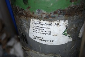

Cistota argonu je uvedena na stitku jedne z lahvi. Mel jsem jeste jednu, a tam podobny stitek byl take.
http://www.svarforum.cz/forum/uploads/thumbs/1574_technogaz-argon.jpghttp://www.svarforum.cz/forum/uploads/thumbs/1574_kuhtr_a_butla.jpg
TOMARa jsem hledal na uvedene adrese, ale nenasel, nicmene je videt, ze boj o konkurenci je v Polsku na dennim poradku. Ja jsem menil u fy. HENKAS
http://www.pkt.pl/henkas_84bda69dc7c1b3 … 77ec6.html , otevreno maji 7-15hod.
je tam, dle meho nazoru lepsi dostupnost a ceny trochu jinde, flaska je za 200zl (prazdna) a vymena je za 30zl. Predtim jsem byl pro flasky v Orzesze a tam byla flaska za 190zl (vc. naplne) a vymena za 40zl. Tak si pak vyber smile

Ta cistota 4,5 je tusim to minimum co je pri svareni pripustne. I pri prutoku 5l/min. je oblouk stabilni a neni problem s tavenim svarencu. Na svarech je sice takovy namodraly povlak (zkousel jsem i vetsi prutoky az do 15l/min a nebyl znat rozdil), nevim jestli je tohle znamka mirne oxidace,nicmene jde lehce odstarnit mosaznym kartacem a svary jsou uhledne, bez nejakych trhlin nebo dulku. Jako pridavny material pouzivam 1,6 GI113 (svaruji materialy do 3mm)

Dik za info o cistote argonu, potesilo me ze ten levny polsky bude bezproblemu pouzitelny smile Drat GI 113 mas asi od Choboly v Privoze, ze?  Kdyz varis do sily 3mm jaky prumer a typ (WT, WC...) elektody a keramicke hubice pouzivas. Ptam se at si pri koupi horaku pripadne prikoupim i jine prumery nez je standardne s horakem dodavane...

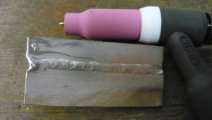

Tak už jsem si koupil KITin 150 LA včetně TIG hořáku SR17. S MMA spokojenost elektroda zapaluje dobře i na 15m prodlužováku 3x1,5mm2. Nepoznal jsem rozdíl s/bez prodlužováku, v případě potřeby delšího si možná pořídím větší průřez, ale teď to dostačuje. Podle toho co jsem zde na foru četl tak bych určitě vliv slabého průřezu prodlužováku poznal, tím že bych lepil a ne svařoval :-)
Zkoušel jsem TIG na 3mm kousku nerezu. Eletktroda WT 1,6, hubice č.5, průtok 4l/min polského argonu prý čistoty 4.5. Pro mé kutilské potřeby to dostačuje a navíc při ceně náplně cca 236kč za láhev 8l/150bar je to v poho :-)
Mám dotaz na zapalování oblouku pomocí LA. Prvně jsem to zkoušel jen dotykem a hned oddálením elektrody, ale oblouk se nezapálí, jen dojde k velmi malému zajiskření. Je potřeba elektrodu na krátkou chvilku asi 0,5s nechat v kontaktu s materiálem a pak ji lehce "odlomit" a natáhnout oblouk-je to běžný jev ?
Jak zde již bylo psáno na foru tak ukončení pomocí oddálení ne vždy spolehlivě zareaguje :-(  A  když je oddálení větší tak oblouk někdy "přeskočí" hlavně u koutáků jinam a v případě větších proudů se udělá zápal do materiálu...je potřeba trénovat :-)
Chtělo by to jak už tu bylo zmíněno dodělat nějaký externí způsob aktivace down slope pomocí tlačítka na hořáku, šlapky apod. Nebo to vyřešit regulací proudu, ručně snižovat proud, vyplnit kráter a při nejnižším proudu odtrhnout oblouk. To by se také uplatnilo i u dovařovaní svarů na koncích plechů, kdy je materiál již značně prohrátý a ukápne :-) To mě docelá trápí jak pěkně zakončit svar na konci plechů (viz levá strana svaru na obrázku).
http://www.svarforum.cz/forum/uploads/thumbs/1791_tig-nerez.jpg

Nemas tam tam nahodou zapnute V.R.D.? Ja to zapaluji dotykem a naslednym oddalenim, idealni je mit oprenou ruku o neco pevneho, prip. horak drzet za hubici podobne jako tuzku.
Mario napsal(a):
jj, jedine trening smile
Mario napsal(a):
Tento dotaz jsem taky sveho casu vznesl, ale nikdo, ze  zdejsich borcu mi na to neodpovedel. Na konec jsem to vyresil dvema zpusoby, neukoncovat svar na krajich, ale ukoncit v urcite vzdalenosti od kraje prip. kraje dovarit po urcitem vychladnuti materialu a nebo prilozit ke kraji kousek tehoz materialu (jakoby prodlouzit svar),mirne ho natavit spolecne s okrajem a pak ten kousek bud opatrne odlomit nebo odbrousit.

V.R.D je podle návodu jen pro MMA. Ale i tak jsem ho hned vypnul, svařuji v suchu, bez nebezpečí a nechci ať se něco při dotykumusí přepnout. Podle mě to může zhoršovat zapálení elektrody...

Taky by šlo konec svaru předvařit a potom dovařit a jen napojit na předvařený konec svaru. V podstatě to vyjde nastejno, jen nemusíš čekat na vychladnutí smile
