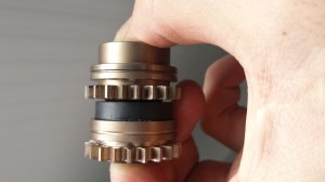

zdar jen chcu udelat nove kladky na tendle drat popripade i pak na drat k vareni hliniku. Z ceho udelat kladky? Soustruznika mam jen nevim z jake matrose se to dela. Protoze sem cetl ze na tydle draty jsou typy z teflonu nebo mekciho matrose nez z zeleza. A ze ta drazka ma mit i jinsi rozmer. Ze pry by mela mit tvar ,,U". Takhle jsem slysel proto se ptam. Pude to i na 2 kladku nebo treba novy podavac 4 kladkovy? A jeste jednu otazku bych mel. Pro svarovani nerezu a nerezovy drat jsou kladky zase z ceho? Dekuji za odpovedi. Jeste pro upresneni na otazku : ,, co chces s takovou vranou varit?" a ,,kup si hned novy stroj a nezahazuj se se starym strojem bez budouctnosti " chci rict ze to ma pro sve hobby. Vyvaruju auta a chci si to jen skusit jske to je svarovat pozinkovane plechy a jestli to vubec jde bez poskozeni vrstvy pozinku. A za druhe mam moznosti cokoliv sehnat a zaridit nebo domluvit za krabicku cigaret ci lahev rumu protoze pracuju ve velke huti.
Pozri: http://www.svarbazar.cz/phprs/view.php? … 2008020702 . Najlepšie aj najlacnejšie je príslušné kladky kúpiť. Ak to nejde, tak vyrobiť zo zušľachtenej guľatiny, domnievam sa, že sústružník taký kúsok nájde pod ponkom. Vyrábať z materiálu, ktorý je dodávaný v mäkkom stave, potom obrábať, tepelne spracovať a prípadne po kalení prebrúsiť, je pre homemade príliš komplikované.
