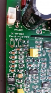

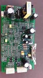

Ahojte plošak som vyčistil asi 3x aj kontoxolom vystriekal a zase prečistiltakže malo by to byť OK. Jedine o čo sa bojím je to trafko aby sa tam niečo nedostalo. Tu su fotky jedná sa mi o tie 3kondíky čo sú označené ten stredný nebol použitý je iba označený tie dva boli osadené na 100% trčia im už iba nožičky.

Mali by to byť ten 1J63. Teraz enviem či to je hodnota 100pF?

Tady je fotka, ale podle typu kondensátorů  asi ne. Škoda, že je to nešikovně vyfoceké
1j63 znamená 1 pF na 63V. Otázka je, k čemu tam vůbec takhle malá hodnota je.

Já si myslím, že 1J63 je 1mikrofarad, J=tolerance 5%, napětí 63V. Ale stoprocentně jistý si nejsem.

no takto je to teda 1mikro na 63V...už som to našiel...ale neviem či su oba rovnaké z tej fotky to nieje vidno a to schéma mimoc na to nesedí
