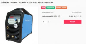

No za ty prachy nekup to! smile
Je to ta stejná svářečka v modrém?
http://www.svarforum.cz/forum/uploads/thumbs/10074_sherman.jpg
https://www.svarecky-velkoobchod.cz/Zva … -d8348.htm

Re: Jasic TIG 200P vs 201E
Ty tranzistory v AC části v pouzdře TO 220 nevim, nevim
https://www.youtube.com/watch?v=GJwEkXrvOws

Příspěvky: 5086
Podívej se co to je za firmu. Myslím, že je na seznamu nedůvěryhodnýc e shopů.
