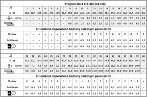

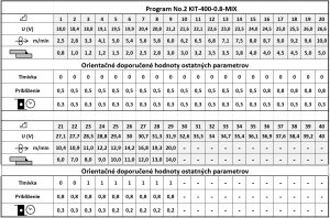

Tak teda neviem. Nie som zvárač a s CO2 som začal nedávno na homemade mašine. Preštudoval som samozrejme veľa materiálov, príručiek i diskusii a vyšlo mi to opačne, teda na vyšších výkonoch väčšia indukčnosť. Dokonca som spracoval aj tabuľky nastavenia podľa manuálu na KIT-400 a to tak, že som podľa polôh hrubého prepínača A; B; C; D a jemného 1 až 20 odvodil a interpoloval napätia. Pre 0,8mm drôt tieto tabuľky pripájam:
http://www.svarforum.cz/forum/uploads/thumbs/3294_kit400_08_co2_2.png
http://www.svarforum.cz/forum/uploads/thumbs/3294_kit400_08_mix_2.png
#27 07-02-2017 01:33:37
Příspěvky: 4924
Re: do jake zasuvky kostru???
bylo by dobré aby kolega ernee vyzkoušel obě zásuvky + použít tvé tabulky, a potom nám napsal na které to vařilo lépe. Hned bude jasno jak to výrobce s těmi symboly myslel big_smile
