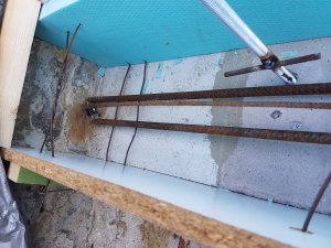

Ludia prepacte. MAGNUM som si v tej dobe kupoval lebo som koli jednemu mojmu mikroprojektu zvaracku potreboval. Avsak  nakoniec som technologiu zjednodusil a aj napriek tomu, ze som  zvaracku uz kupil tak som ju nepouzil. A teda nebolo o com pisat. Po prvy krat som ju pouzil predvcerom (v sobotu) kedy som MMAom a dvojzlozkovou elektrodou pozvaral par roxorov pri armovani venca... total bez problemov.  Elektroda 2,5 prud 80-90A zvar na amatera nie az tak zly.
http://www.svarforum.cz/forum/uploads/thumbs/7020_20170624_161242.jpg

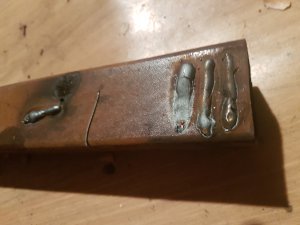

Pri skuske odolnosti praskol material mimo zvaru!!  Nazhaveny z prvych uspechov som sa rozhodol vyskusat MIG. Opat som si pustil to zaznavane video https://www.youtube.com/watch?v=lzBGZaS1apw pre nas zaciatocnikov A nainstaloval plyn a drot a prestriekol poctivo trisku. A podla toho videa pre "debilov" som zacal zvarat!  Je to v podstate blbuvzdorne. drot 0,8 nastavil som 85A a zvaral som ... uplne v pohode ak som chcel silnejsi zvar tak som pridal na 90 a 100 A. Pouzil som klasicku predlzovacku a nic mi nevyhadzovalo.
http://www.svarforum.cz/forum/uploads/thumbs/7020_20170626_212753.jpg
Upozornujem!!! ze su to moju UUUplne prve zvary v MIG. takze ma neukamenujte
Skusim na buduce pridat aj nejake fotky zvarov a aj v reze. Ale zatial som nadmieru spokojny.
